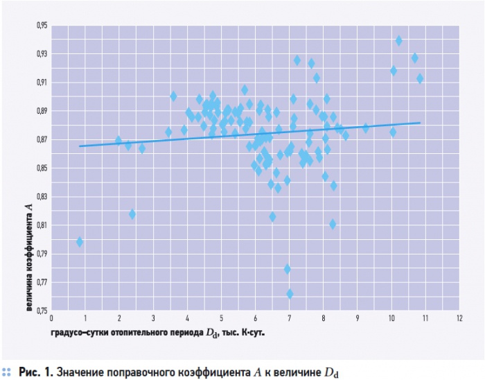

Однако при пользовании выражением (1) необходимо всякий раз определять значение Δt для каждого конкретного района строительства. Поэтому для упрощения вычислений можно ввести поправочный коэффициент А к нормативному значению Dd. На рис. 1 представлены результаты расчетов величины А с использованием климатических параметров, указанных в [1], примерно для
Легко видеть, что практически всегда параметр А лежит в достаточно узком диапазоне, причем какая-либо статистически значимая корреляция с величиной Dd отсутствует. Это и позволяет считать коэффициент А постоянным и независимым от Dd. Статистическая обработка данных, приведенных на рис. 1, дает для А значение 0,87 ± 0,02. Следовательно, при учете некруглосуточного характера работы систем ВиКВ реальный уровень потребления теплоты оказывается на 13 % ниже, чем при непосредственном использовании нормативных климатических показателей из [1].

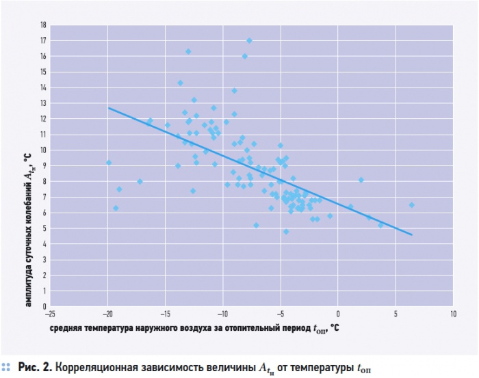

Теперь необходимо объяснить отсутствие заметной связи А и Dd. Это можно сделать следующим образом. На рис. 2 показано поле корреляции амплитуды Аtн и величины tоп по данным [1].
Легко видеть, что в данном случае между этими параметрами наблюдается достаточно четкая зависимость с относительно высоким коэффициентом корреляции r = 0,6, причем с повышением tоп значение Аtн убывает. Соответствующее уравнение регрессии можно записать в виде следующего выражения:
