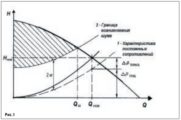

Уникальная система керамических подшипников насосов UPS серии 100 фирмы GRUNDFOS обеспечивает, помимо бесшумности, еще и непревзойденный срок службы. Ведь керамика обладает более высокой по сравнению со сталью и графитом твердостью и более высокой стабильностью геометрических размеров (а, следовательно, и зазоров в подшипниках) при изменении температуры. Большинство систем отопления коттеджей в наши дни оснащаются терморегулирующими вентилями (терморегуляторами). При их использовании расход циркулирующей воды в системе все время изменяется. Сильное снижение расхода в системе смещает рабочую точку в область повышенного напора (рис.1), что приводит к значительному перепаду давления в терморегулирующих вентилях. При этом возникает неприятный шум. Возникает вопрос о том, какой напор должен развивать насос, чтобы не переходить «шумовой» барьер.
Было замечено, что ощутимый шум в терморегуляторах возникает при перепаде давления свыше 2 м. Система проектируется для условия полностью открытых терморегулирующих вентилей, т.е. максимального теплопотребления. Кривая сопротивления такой системы (Кривая 1) учитывает только гидравлическое сопротивление труб, поворотов и других фитингов, у которых поперечное сечение неизменно в процессе эксплуатации. Таким образом, если мы в каждой точке Кривой 1 учтем критический перепад, т.е. проведем кривую на 2 м выше, то получим границу возникновения шума (Кривая 2). Итак, чтобы избавиться от шума, необходимо снизить напор насоса в зоне малого расхода.

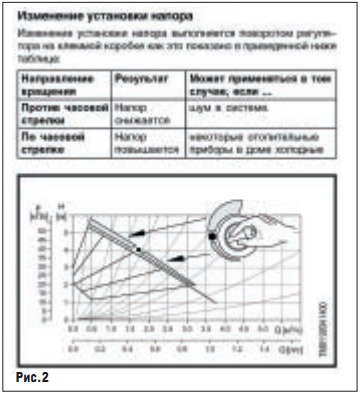

С этой задачей отлично справляется GRUNDFOS Alpha — насос с пропорциональным регулированием напора (чем меньше расход в системе, тем ниже и напор насоса). Пропорциональное регулирование у такого насоса осуществляется благодаря встроенной электронной системе регулирования его частоты вращения. Обычно, перед началом эксплуатации дополнительная настройка насоса Alpha не требуется, но при желании наклон регулируемой части его характеристики можно менять с помощью поворотного регулятора на клеммной коробке (рис.2). Кроме избавления от шума в системе, насосы GRUNDFOS Alpha обладают и еще одним важным свойством — низким энергопотреблением. По сравнению с нерегулируемыми циркуляционными насосами той же мощности на малых расходах экономия электроэнергии достигает 50%. Конечно, при существующих в России низких тарифах на электроэнергию экономия 30-40 кВтч выглядит почти незаметной.
