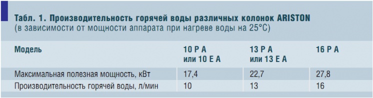

Табл. 1. Производительность горячей воды различных колонок ARISTON (в зависимости от мощности аппарата при нагреве воды на 25°С)

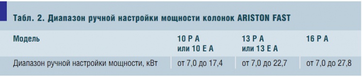

Tабл. 2. Диапазон ручной настройки мощности колонок ARISTON FAST

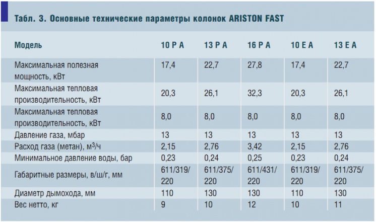

Табл. 3. Основные технические параметры колонок ARISTON FAST

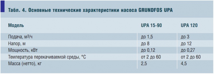

Табл. 4. Основные технические характеристики насоса GRUNDFOS UPA

Типоряд колонок ARISTON FAST включает 5 колонок мощностью от 17,4 до 27,8 кВт. Из табл. 1 можно узнать производительность горячей воды различных колонок ARISTON в зависимости от мощности аппарата при нагреве воды на 25°С. При выборе колонки полезно знать, что оптимальный вариант тот, который оборудован горелкой с непрерывной модуляцией мощности. Такие колонки поддерживают постоянную заданную температуру при изменении напора воды.
Стоит заметить, что все колонки ARISTON FAST оборудованы горелками с непрерывной модуляцией. Колонки ARISTON FAST имеют удобное управление, и все параметры их работы задаются поворотом всего одной ручки. В табл. 2 приведены данные по диапазону ручной настройки мощности колонок ARISTON FAST. Для специалистов будет интересно узнать о передовых технических решениях, примененных в газовых водонагревателях ARISTON FAST. Одно из них — это наличие функции охлаждения теплообменника при выключении колонки.

В табл. 3 (см. стр. 62) приведены основные технические параметры колонок ARISTON FAST. Понятно, что для нормальной работы колонки нужно обеспечить необходимое давление не только в газовой, но и в водопроводной сети. Что делать, если это давление слишком низкое? В этом случае может помочь специальный насос для повышения давления.
В частности, такие устройства выпускает один из ведущих производителей насосного оборудования — датская фирма GRUNDFOS. Модель насоса для повышения давления называется UPA (табл. 4). Он очень компактен и имеет малый вес (2,5 кг), что позволяет монтировать его непосредственно на трубопроводе. Конструкция такого насоса довольно проста, а следовательно надежна.
Он состоит из корпуса, в котором находится ротор с закрепленной на нем крыльчаткой. GRUNDFOS UPA относится к типу насосов, которые принято называть «насосы с мокрым ротором». Смазка подшипников такого насоса осуществляется перекачиваемой водой. Также вода выполняет функцию охлаждения. Понятно, что для этого должна быть обеспечена непрерывная циркуляция воды через гильзу насоса.
Как достоинство насосов с «мокрым ротором» стоит отметить отсутствие в их конструкции подвижных уплотнений между вращающимся валом электродвигателя и неподвижным корпусом. Кроме того, применение «мокрого ротора» обеспечивает практическую бесшумность работы насоса. Благодаря этому GRUNDFOS UPA не нарушит ваш покой, он может быть установлен в любом месте дома или квартиры.
Если говорить о монтаже насоса, то очень важно соблюсти обязательное требование — его вал всегда должен находиться в горизонтальном положении. Не стоит думать, что если насос имеет совсем небольшие габариты, то у него и небольшие возможности. Напротив, насос GRUNDFOS UPA-120 имеет подачу до 3 м3/ч, а напор — до 12 м. Рабочие характеристики (зависимость подачи от напора) насоса GRUNDFOS UPA можно увидеть в табл. 4. Несколько слов об управлении насосом. GRUNDFOS UPA снабжен переключателем с тремя положениями.
