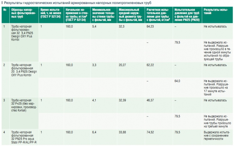

Результаты гидростатических испытаний армированных напорных полипропиленовых труб

В испытаниях использовалась установка для определения стойкости труб при постоянном внутреннем давлении фирмы SCITEQHammel. Образцы напорных труб при помощи заглушек специальной конструкции были подключены к установке SCITEQ. Стойкость фольгированных труб проверяли по схеме «Вода в воде» при начальном напряжении в стенке трубы, температуре и времени испытаний согласно ГОСТ Р 52134.
Для труб, заявленных производителями на номинальное давление PN25 (или PN20), испытательное давление было принято из расчета минимального значения толщины стенки Smin и среднего диаметра напорной трубы для давления PN25 согласно требованиям ГОСТ Р 52134 и ТУ 2248-032-00284581–80.

Результаты испытаний можно посмотреть в таблице. Особое внимание стоит обратить на то, что толщина стенки труб разная — от 4,1 мм до 6,4 мм. Соответственно, испытательные давления отличаются в каждом конкретном случае. Минимальное давление — 46,37 атм, максимальное — 74,52 атм. Эти показатели указывают на стойкость трубы. Как показали испытания, прочность труб при схожей маркировке отличается в 1,6 раз!
Максимальная прочность у труб Pro Aqua (см. табл.). Кроме того, из всех исследуемых образцов толь-ко продукция марки Pro Aqua выдержала испытания давлением в 79,5 атм. Эти данные красноречиво говорят о том, какая продукция прослужит дольше. Хорошо видно, что трубы, не требующие зачистки для сварки с типовыми фитингами (а другие отсутствуют), обладают меньшим внешним диаметром.
