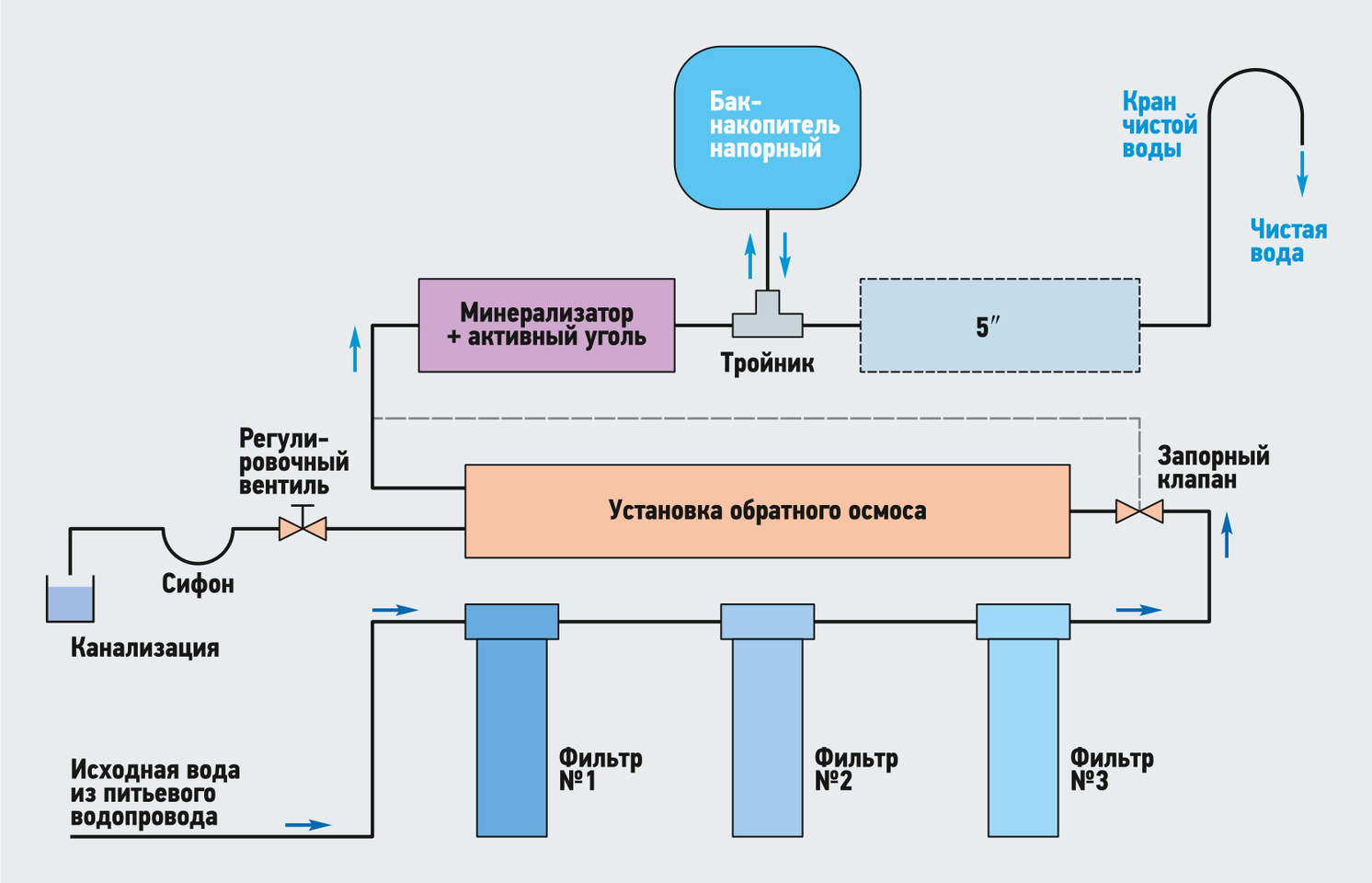

На основании изложенных данных давайте соберём схему доочистки питьевой воды для бытовых нужд, при условии, что источником исходной воды является полноводный поверхностный источник (река) и вода проходит очистку коагуляцией на центральной водоподготовительной станции.
На рис. 1 представлена схема бытовой доочистки воды из центральной системы питьевого водоснабжения. Исходная вода из питьевого водопровода под давлением поступает на стадию предочистки. Данная стадия состоит из трёх картриджных фильтров, установленных последовательно. На первой стадии (1) осуществляется механическая фильтрация при помощи полипропиленового картриджа. Из воды удаляются механические примеси размером до 1–20 мкм.
Схема водоподготовки: три последовательных фильтра, установка обратного осмоса, минерализатор, бак-накопитель и сброс концентрата в канализацию
Рис. 1. Принципиальная схема бытовой системы доочистки на основе обратного осмоса
Затем вода проходит картридж с насыпным (2) и с прессованным (3) активным углём. На данных стадиях из воды частично удаляются органика, нефтепродукты и агрессивные газы.
Важно обеспечить расход воды через систему предочистки не более 0,5 л/мин. Дело в том, что активный уголь эффективно работает только при относительно низких линейных скоростях фильтрации. То есть необходимо обеспечить относительно длительный контакт воды и угля. Линейная скорость фильтрации для угля должна быть не более 10 м/ч. Тогда расход воды через картридж с углём составит:
V = 10F = 10 × 0,0028 = 0,028 м3/ч = 28 л/ч = 28/60 = 0,47 л/мин,
где F — площадь поперечного сечения картриджа:
F = 0,06 × 0,06 × 0,785 = 0,0028 м2,
где 0,06 м — диаметр картриджа.
После предочистки вода поступает на стадию обратноосмотической очистки воды. На данной стадии вода при помощи полупроницаемой мембраны делится на два потока: чистый (фильтрат) и грязный (концентрат). Часть потока воды проходит через полупроницаемую мембрану, а оставшаяся часть воды, насыщенная солями и другими загрязнениями (концентрат), сбрасывается в канализацию.
Для того чтобы вода частично переходила через мембрану, необходимо по линии концентрата создать сопротивление потоку воды. Если сопротивление потоку воды не создать, то вся вода с мембраны будет сбрасываться в канализацию. Поэтому на линии концентрата после мембраны и перед сбросом в канализацию устанавливают регулирующий вентиль.
При помощи регулирующего вентиля необходимо отрегулировать расход концентрата таким образом, чтобы расход воды в канализацию составлял примерно 60 % от общего расхода воды, поступающей на мембрану. Соответственно, процент очищенной воды составит 40 %. Стандартные мембраны для обратного осмоса позволяют получить расход по очищенной воде 7–15 л/ч при стандартном давлении в трубопроводе питьевой воды (3–5 бар). Соответственно, расход исходной воды на мембрану должен составлять 12/0,4 = 30 л/ч, где 12 л/ч = 0,2 л/мин — расход очищенной воды с мембраны; 0,4 — доля очищенной воды. Тогда расход концентрата должен быть:
30 × 0,6 = 18 л/ч = 0,3 л/мин.
Необходимо, используя секундомер и мерный стакан, при помощи регулирующего вентиля установить расход концентрата на уровне 0,3 л/мин. При этом, при достаточном давлении исходной воды, после мембраны можно получить чистую воду расходом примерно 0,2 л/мин.
В этих условиях не будет наблюдаться избыточного сброса воды по линии концентрата в канализацию и при этом не будет образовываться осадок карбоната кальция на мембране. При использовании установки доочистки воды, состоящей только из первых трёх стадий (1, 2, 3), расход воды через данные фильтры будет очень большой и полноценной очистки производиться не будет.
Важно перед сбросом концентрата в канализацию установить сифон. Для этого достаточно сделать петлю из гибкой подводки. Иначе загрязняющие газы из слива раковины (куда осуществляется сброс концентрата) будут попадать по концентратной линии в мембрану во время простоя установки очистки воды (тем более длительного простоя). Газы беспрепятственно проникнут через мембрану и растворятся в очищенной воде. В режиме простоя установки очистки, когда разбора чистой воды нет и бак-накопитель заполнен, концентратная линия остаётся без воды за счёт автоматического перекрытия запорного клапана. Поэтому загрязняющие газы могут проникнуть на мембрану и, соответственно, в чистую воду. Поэтому на линии концентрата необходима установка гидрозатвора.
После мембраны чистая вода поступает в минерализатор с расходом не более 0,2 л/мин. Данные условия позволяют значительно уменьшить концентрацию углекислоты и привести углекислотный баланс в нейтральное природное (исходное) состояние. Затем полностью подготовленная вода поступает в бак-накопитель и после бака расходом в 2 л/мин подаётся в кран чистой воды, который установлен на кухне на мойке. Данная система позволяет получать высококачественную воду, очень приятную на вкус. По моему субъективному мнению, девять из десяти людей, попробовавших подобную воду, уже не захотят пить другую.
Необходимо дать несколько рекомендаций по первому запуску данной установки очистки воды и по запуску после замены фильтрующих материалов.
При первом запуске и после замены фильтрующих материалов в фильтрах 1, 2, 3 их необходимо промыть. Для этого надо полностью открыть регулирующий вентиль по линии концентрата. То же следует сделать после замены мембраны. После промывки фильтров необходимо заново установить требуемый расход концентрата при помощи регулирующего вентиля. При установке или после замены минерализатора его тоже требуется промыть. Промывать его расходом фильтрата после мембраны очень долго и неэффективно.
Для промывки необходимо присоединить минерализатор после тройника отвода потока на бак-накопитель (рис. 1), при этом предварительно полностью заполнив бак-накопитель чистой водой. На входе бака есть запорный кран. Перекрыть данный кран, установить минерализатор после тройника и открыть кран на баке, затем открыть кран чистой воды. Промыть минерализатор чистой водой из бака-накопителя. Затем установить минерализатор в стандартное рабочее положение перед баком-накопителем, и запустить систему в работу.
В настоящее время на рынке существуют минерализаторы, в которые вместе с кальцитом засыпают активный уголь. Это позволяет убрать «проскоки» остаточных загрязнений (прежде всего газов-загрязнителей) и обеспечить более стабильную и надёжную работу всей системы водоподготовки. В данной статье рассматривается именно минерализатор с кальцитом и активным углём.
Установка фильтра только с активным углём после накопительного бака — тоже крайне спорное решение, так как небольшой фильтр будет работать в условиях относительно большого расхода воды (по отношению к размерам фильтра).
