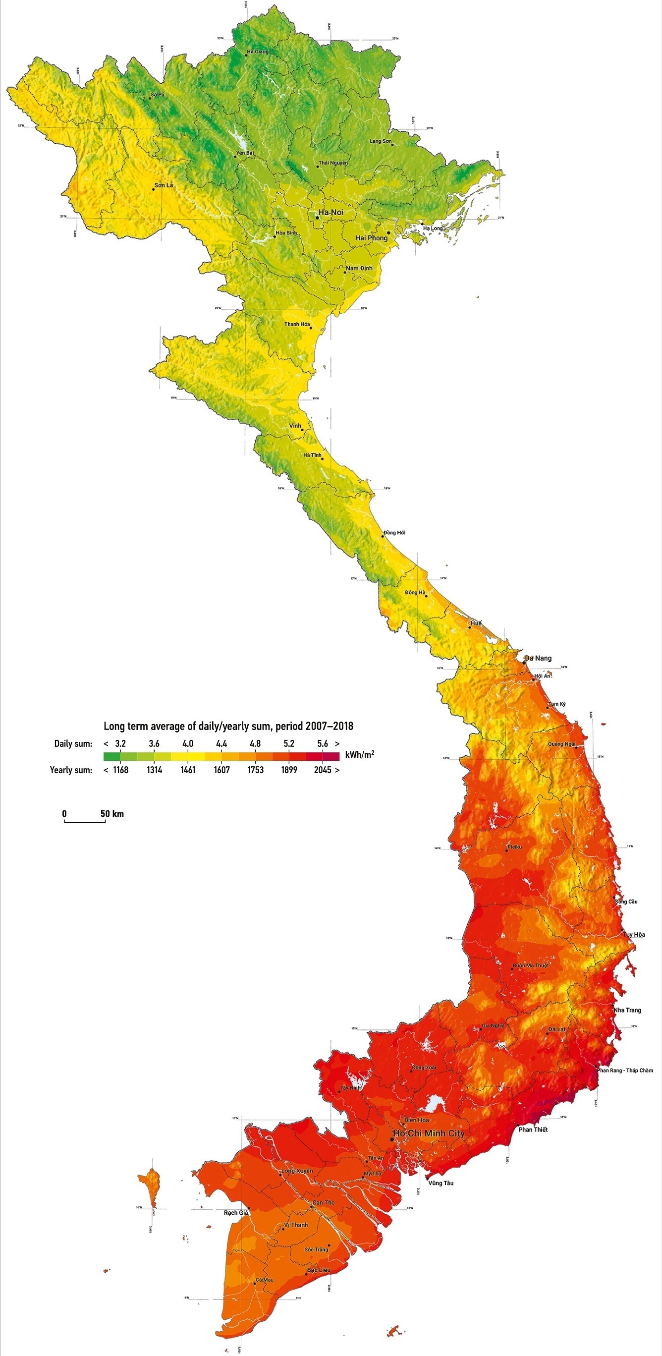

Республика Вьетнам расположена между 8° и 23° северной широты [4], находится вблизи экватора и получает значительное количество солнечного излучения — в среднем от 4 до 5,5 кВт·ч/м2 в день в различных регионах со средним количеством солнечных часов от 2000 до 2500 часов в год [5, 6] (рис. 1). Особенно благоприятные условия наблюдаются в центральной и южной частях страны.
Карта Вьетнама с цветовой заливкой от зелёного на севере до тёмно-красного на юге и шкалой сумм радиации
Рис. 1. Распределение интенсивности солнечной радиации на территории Вьетнама [6]
Это делает Вьетнам одним из государств в Юго-Восточной Азии с наибольшим потенциалом для развития возобновляемой энергетики, в частности, солнечной [5]. К концу 2022 года установленная мощность солнечных электростанций во Вьетнаме превысила 16 500 МВт, что составляет около 25 % общей энергетической мощности страны [1].

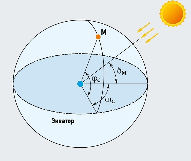

Схема небесной сферы с солнечными лучами, экватором и обозначенными углами широты места, часового угла и склонения Солнца
Рис. 2. Схема для определения углов: широты места, часового угла и склонения Солнца

Склонение и часовой угол определяются по формуле:
δn = 23,5 sin[360(n − 81)/365]; (1)
ωc = kωc (tcист − 12), (2)
где n — порядковый номер дня года, отсчитываемого от 1 января; kωc — коэффициент для перевода значения часового угла Солнца в градусы, kωc = 15°/ч; tcист — истинное солнечное время (в часах).

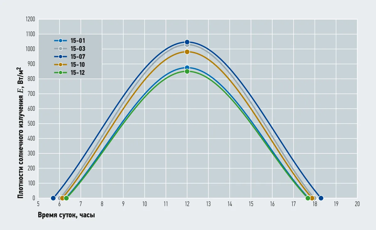

Пять колоколообразных кривых плотности солнечного излучения в течение суток для января, марта, июля, октября и декабря
Рис. 3. Плотности солнечного излучения в моменты восхода, полудня и захода Солнца на 15-е число характерных месяцев года (январь, март, июль, октябрь, декабрь)

С учётом географического положения Вьетнама, расположенного между 8° и 23° с. ш. и 102° и 110° в. д., то есть вблизи экватора, страна обладает значительным преимуществом для развития солнечной энергетики. Для детального анализа суточной динамики инсоляции в условиях «ясного неба» проведены теоретические расчёты плотности солнечного излучения.
На рис. 3 представлены значения плотности солнечного излучения E [Вт/м2], рассчитанные для трёх ключевых моментов суток (восход, полдень и заход Солнца) на 15-е число характерных месяцев (январь, март, июль, октябрь и декабрь). Такая визуализация позволяет оценить сезонные колебания солнечной активности и служит основой для последующего анализа энергетического потенциала в различные периоды года.

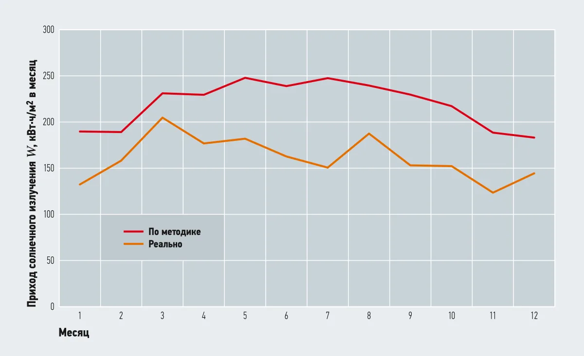

На рис. 4 представлена среднемесячная суммарная плотность солнечного излучения [кВт·ч/м2], падающего на горизонтальную поверхность в провинции Нинь Тхуан для каждого месяца года. Сплошная линия соответствует значениям, рассчитанным по методике Берда с использованием основных коэффициентов атмосферного пропускания: молекулярного рассеяния, озонового слоя, водяного пара, аэрозолей и др. Пунктирная линия отображает фактические данные из базы NASA POWER за 2023 год, которые учитывают влияние облачности и метеорологических условий.
График с двумя кривыми — расчётной и фактической — суммарного прихода солнечного излучения по месяцам с максимумом в марте
Рис. 4. Суммарный приход солнечного излучения на горизонтальную поверхность в провинции Нинь Тхуан для каждого месяца года
Из рис. 4 видно, что максимальные значения как по расчётной, так и по фактической кривой наблюдаются в период с апреля по август. Минимальное значение зафиксировано в декабре, что соответствует наиболее короткому световому дню и меньшей солнечной активности.
Видно, что значения, полученные по модели, превышают реальные данные на протяжении всего года. Это объясняется тем, что методика Берда ориентирована на расчёты в условиях ясного неба, без учёта облачности, а данные NASA отражают реальное климатическое воздействие на поступление солнечной радиации.
Тем не менее, качественное совпадение формы кривых подтверждает адекватность выбранной модели, а расхождения могут использоваться для оценки влияния погодных условий при проектировании солнечных установок.

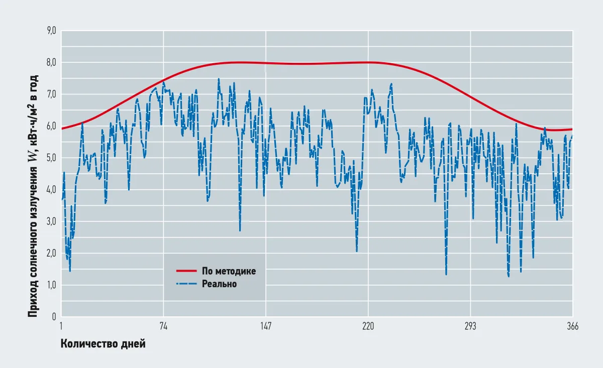

Суточная плотность энергии солнечного излучения [Вт·ч/м2 в день] в течение года на горизонтальную поверхность в провинции Нинь Тхуан показана на рис. 5.
График суточной плотности энергии излучения за год с сильными колебаниями фактических данных вокруг расчётной кривой
Рис. 5. Суммарная плотность энергии солнечного излучения на горизонтальную поверхность в провинции Нинь Тхуан в течение года
