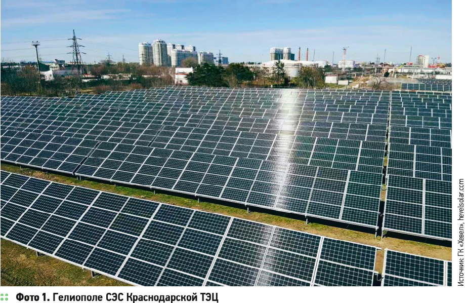

Основные проектные решения определялись доступными площадками ТЭЦ площадью 3,5 га. Общее число ФЭМ (5948 шт.) было распределено на два гелиополя. Первое из них смонтировано на бывшем угольном поле (4652 шт.) на опорах над поверхностью земли, второе — над бывшим подземным мазутохранилищем (1296 шт.) на таких же опорах. Инверторы, трансформаторы, автоматика, приборы были размещены в отдельно стоящем модуле. На фото 1 представлен общий вид СЭС. Гелиополя состоят из блоков ФЭМ четырёхрядного исполнения по 12 шт. в ряду, всего 48 шт. Ориентация ФЭМ — южная, угол наклона к горизонту составляет 32°. ФЭМ смонтированы в надземном варианте на металлических опорах. Всего на станции установлено девять инверторов: семь для ФЭМ гелиополя №1 и два для гелиополя №2.

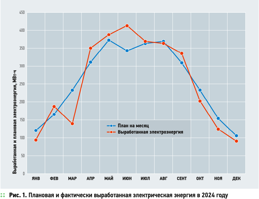

На рис. 1 представлены значения плановой и выработанной электрической энергии, сгенерированной СЭС в 2024 году.
Годовая выработка составила 3062 МВт·ч, собственные нужды — 24,9 МВт·ч, КИУМ равен 15%. После завершения строительства в 2022 году в оставшиеся месяцы было выработано 380698 кВт·ч, а всего с момента сдачи в эксплуатацию до 1 января 2025 года — 6372245 кВт·ч. Выработанная СЭС электрическая энергия отпускается в энергосистему по одноставочному тарифу для компенсации потерь в электрических сетях, утверждённому Департаментом государственного регулирования тарифов Краснодарского края: в 2022 году — 16,47 руб/ кВт·ч; 2023-м — 16,079 руб/ кВт·ч; 2024 год — 16,062 руб/ кВт·ч. Таким образом, стоимость общей выработки СЭС с 2022 года по 1 января 2025 года составила 99494197 кВт·ч (99,5 млн руб.).
Собственные нужды СЭС составляют 0,8%. В 2024 году среднее отклонение плановой и фактической выработки составило 95,9%. Как следует из рис. 1, наибольшие значения отклонений фактических значений от плановых имели место весной.
