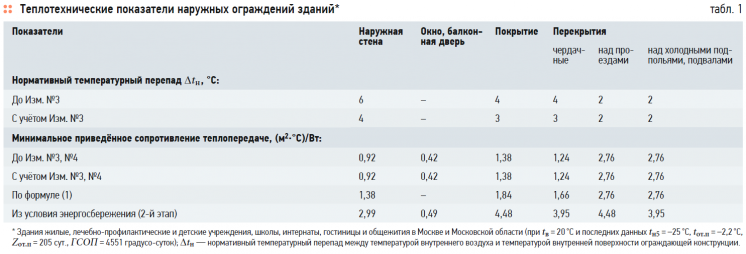

С 1995 года посредством СНиП 11–3-79* [3], СНиП 23-02-2003 [4] и позднее СП 50.13330.2012 [5] было предусмотрено увеличение приведённого сопротивления теплопередаче наружных ограждений, например, наружных стен — более чем в три раза, заполнений световых проёмов — в 1,17 раза (табл. 1).

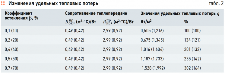

Следовательно, при выполнении только этого требования расчётные удельные тепловые потери q (табл. 2) через наружные вертикальные ограждения современных жилых домов меньше при коэффициенте остекления 10% почти в 2,4 раза, при 20% остеклении — в два раза, при 70% остеклении — в 1,3 раза.

Значения удельных тепловых потерь q в скобках даны при сопротивлении теплопередаче наружной стены и окна до Изменения №3.
