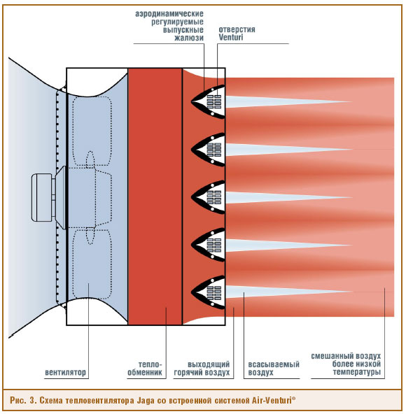

Это эффективный тепловентилятор с большим диапазоном возможностей. В его конструкции большой теплообменник, два или три ряда медных труб с большими алюминиевыми ребрами. Теплообменник смонтирован внутри лакированного стального корпуса, слегка текстурированного и окрашенного в стандартный серый цвет. Позади неокрашенного теплообменника смонтирован электровентилятор, прогоняющий нагретый воздух через теплообменник и направляющий его через воздухораспределительную решетку в помещение. Все тепловентиляторы имеют косвенный нагрев: они пригодны только для подключения к отопительной системе с горячей водой.

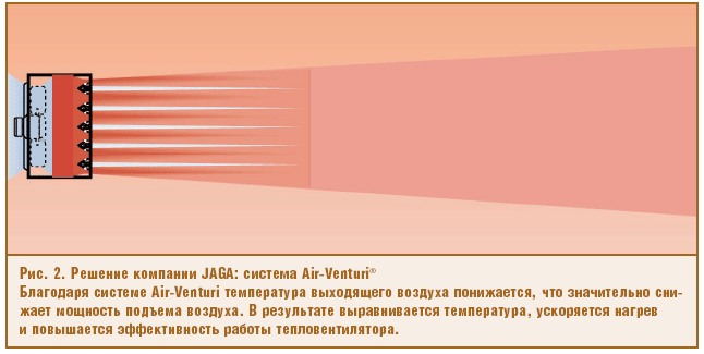

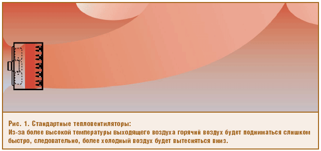

При обогреве помещений с высокими потолками мы обычно сталкиваемся с тем, что нагретый воздух концентрируется под потолком или крышей, часто имеющей плохую изоляцию. Чем выше температура источника тепла (независимо от его типа), тем скорее поднимается нагретый воздух, и тем меньше возможность быстрого нагрева помещения. Существует большая разница температур воздуха у пола и у потолка. В закрытом пространстве нагретый воздух вытесняет холодный слой воздуха к полу. Поэтому для нагрева воздуха в помещении до необходимой средней температуры требуется больше энергии и больший период времени. Чтобы решить эту проблему и получить нагретый воздух на уровне рабочей зоны как можно скорее, необходимо снизить температуру выходящего воздуха.
То есть чем ниже температура выдуваемого воздуха, тем дальше нагретый воздух будет проникать в окружающее пространство. Компания Jaga разработала уникальную систему AVS (Air-Venturi-System), которая обеспечивает непосредственное смешивание нагретого (выдуваемого) и более холодного окружающего воздуха. За теплообменником в корпусе тепловентилятора установлены ряды профилированных поворотных жалюзей. В положении AVS жалюзи направлены попарно друг к другу и между ними образуются вихревые зоны воздушного потока с пониженным давлением.
Окружающий холодный воздух засасывается в эти зоны разрежения как с внешних сторон выходящей теплой струи, так и через специально расположенные отверстия — перфорацию на боковых стенках прибора. Вследствие перемешивания двух разных потоков воздуха температура выходящего воздуха падает, и скорость выдуваемого к потолку или крыше потока существенно снижается. Горячий воздух распространяется равномерно и дальше.
Помещение будет прогреваться быстрее, а температура на рабочем уровне станет более комфортной. Сократятся затраты электроэнергии. Многие производители отопительных установок для снижения температуры выходящего потока воздуха предлагают иные системы. Например, компания Gea Happel («Геа Хаппель», Германия) использует то, что она называет «вторичным блокированием воздуха». Система работает со сложным набором стержней, смонтированных перед воздухораспределительной решеткой. Она эффективна, но увеличивает размер блока и, кроме того, имеет весьма высокую стоимость. Другие производители вообще не решают этой сложной проблемы. Jaga предлагает своим покупателям AVS-систему, которая:

Разработана модулирующая версия системы. В этом варианте жалюзи собраны попарно, и подключены к серводвигателю, который постоянно перемещает их, соответственно выходящий воздушный поток по вертикали обеспечивает более равномерное распределение и температуры по всему помещению. Тепловентилятор Jaga AVS — экономичный, долговечный, прекрасно выполненный прибор, который полностью удовлетворит все ваши потребности. Этот прибор прекрасно зарекомендовал себя не только в Европе, но и в России.
