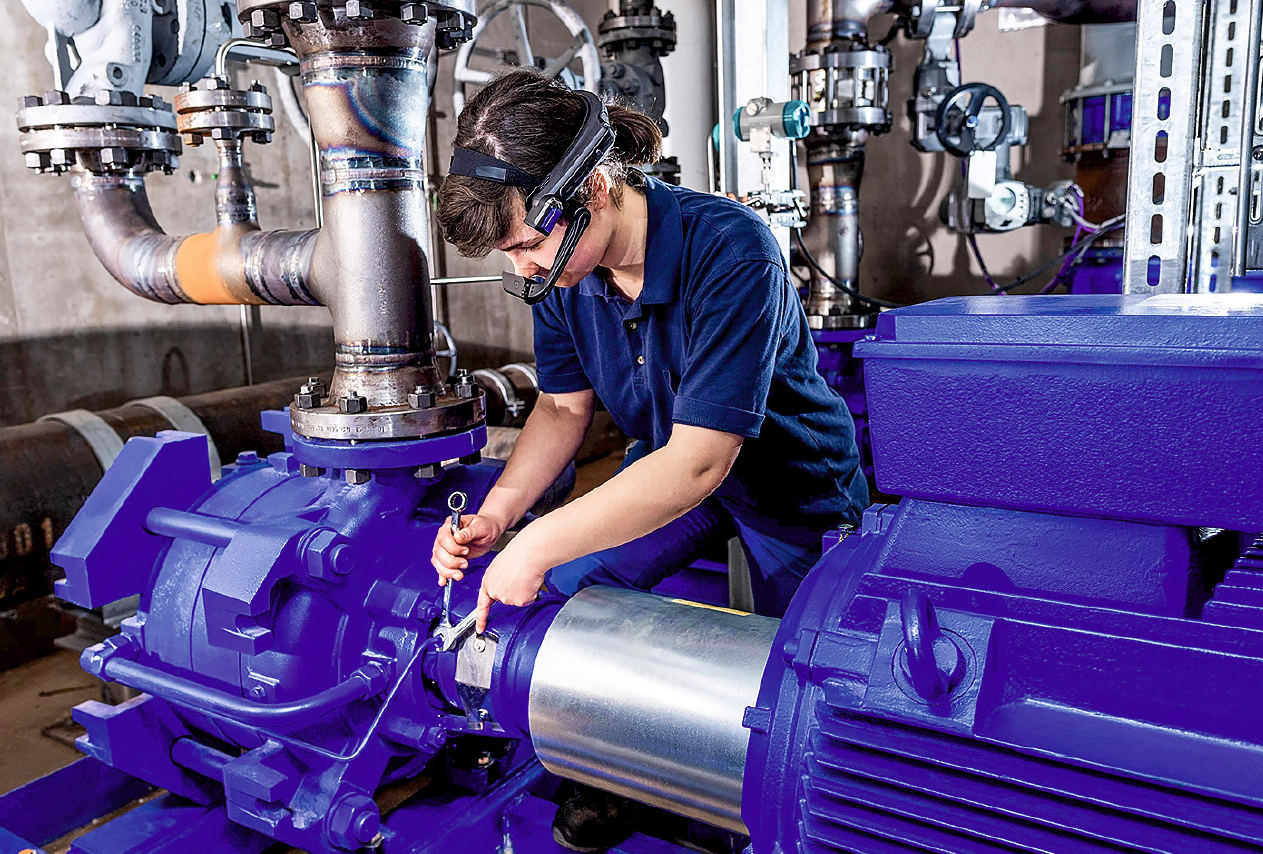

Когда речь идёт о насосной технике такого уровня, понятно, что работать с ней должны специалисты соответствующей квалификации. Однако это не всегда возможно. Поэтому компания KSB приступила к рабочей обкатке системы дистанционной поддержки специалистов, проводящих ремонтные работы с использованием «дополненной реальности». При этом рабочий, который имеет лишь навыки безопасного проведения работ, cможет произвести диагностику, техобслуживание или устранить неполадку в довольно сложных насосах.
В сущности, речь идёт об использовании специальных цифровых очков, имеющих выход в Интернет или соединённых с мобильным приложением. Через это устройство рабочий получает от технического эксперта аудиоили видеоруководство по выполнению сервисных работ на месте эксплуатации. Технический эксперт в режиме реального времени, находясь на своём рабочем месте, сможет оценить ситуацию и предоставить консультацию, как при выездном экспертном обследовании объекта эксплуатации.
В процессе техобслуживания это помогает направлять и руководить шаг за шагом действиями исполнителя. Кроме того, цифровые очки могут использоваться для передачи объёмных стереоскопических изображений или скриншотов на компьютер. По результатам обследования можно сразу определить потребность в запасных частях и заказать их для дальнейшего проведения специализированных работ инженерами службы сервиса KSB на данном объекте. Таким образом, нет необходимости ждать, пока технический эксперт прибудет на место эксплуатации для диагностики и определения объёма ремонтных работ.
Такая экономия времени даёт огромное преимущество клиентам компании. Во-первых, насос приводится в рабочее состояние в течение короткого промежутка времени, и, соответственно, простой, перерыв в рабочем процессе оказывается минимальным. Во-вторых, виртуальный осмотр техническим экспертом поможет оптимально спланировать мероприятия по техническому обслуживанию и определить сроки их проведения. Цифровые очки также полезны при вводе оборудования в эксплуатацию.

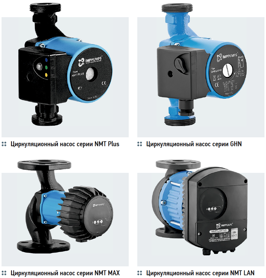

Бесщёточный электродвигатель по сравнению с традиционными имеет ряд преимуществ. Среди них — потребление электроэнергии, сниженное до 80 %, плавное регулирование частоты вращения насоса, а также сокращение износа, рост надёжности устройства и более продолжительный срок службы агрегата. Кроме того, последний подходит для электронного и цифрового регулирования, в частности, для систем управления оборудованием здания BMS или «умного дома».
Данные электродвигатели имеют повышенную производительность за счёт использования новейших методов управления, построенных на улучшенных алгоритмах регулирования двигателя насоса. Благодаря этому он гибко подстраивается к любым изменениям гидравлической системы. Оборотами электродвигателя управляет частотный преобразователь (инвертор). Такой подход даёт возможность очень точно регулировать и поддерживать нужную частоту оборотов, а плавное регулирование расхода насоса позволяет улучшить энергоэффективность, акустические характеристики и точнее реагировать на изменения тепловой нагрузки, гарантируя стабильность поддержания температуры и других необходимых параметров (давления, расхода).
Помимо особых способов регулировки, в насосах IMP Pumps NMT применены технологии, позволяющие оборудованию бесперебойно и долговременно работать в усложнённых условиях. Я имею в виду передовые композитные материалы и покрытия. Например, рабочие колеса в наших агрегатах выполнены из коррозионно-стойкого композита. Чугунный и обработанный катафорезом корпус насоса повышает коррозионную стойкость агрегата, а керамические подшипники скольжения с низким коэффициентом трения обладают низким уровнем шума и пониженным потреблением мощности.
Насосы IMP Pumps NMT — высоконадёжная техника. Это достигается благодаря наличию функции автоматического удаления воздуха из насоса, встроенной автоматической защите от перегрузки и перегрева, а также высокого пускового момента (с последующей автоматической разблокировкой ротора).
В соответствии с духом времени и высокими запросами клиентов, насосы IMP Pumps NMT способны работать в «умных» режимах, среди которых есть автоматический (заводская настройка). В этом режиме техника автоматически регулирует параметры гидравлики в зависимости от текущих потребностей системы, постоянно поддерживая оптимальное соотношение напора и расхода. Этот режим подходит для большинства видов применения насоса и обеспечивает высокий уровень энергосбережения. В режиме «Пропорциональное давление» (?p = var) циркуляционный насос регулирует напор в зависимости от расхода, линейно варьируя его в диапазоне от максимального до минимального значения (минимальное значение рассчитывается циркуляционным насосом автоматически).
А в режиме «Постоянное давление» (?p = const) агрегат поддерживает постоянный напор при переменном расходе. Переходя в режим «Постоянная скорость», насос начинает работать по постоянной кривой, а «Ночной режим» можно активировать одновременно с любым другим из перечисленных рабочих режимов. Данный режим обеспечивает работу насоса по минимальной кривой (то есть с очень низким уровнем энергопотребления) в случае снижения температуры жидкости на 15–20 °C.
При повышении температуры происходит автоматический переход к обычной рабочей кривой (в соответствии с выбранным режимом).
Имеется и широкий спектр опций из разряда дистанционного управления. Среди них — доступ через Ethernet, дистанционное включение и выключение насоса, аналоговое управление 0–10 В и Modbus RTU. Это позволяет управлять и отслеживать параметры инженерного оборудования из любой точки мира, в том числе с мобильных устройств, 24 часа в сутки.

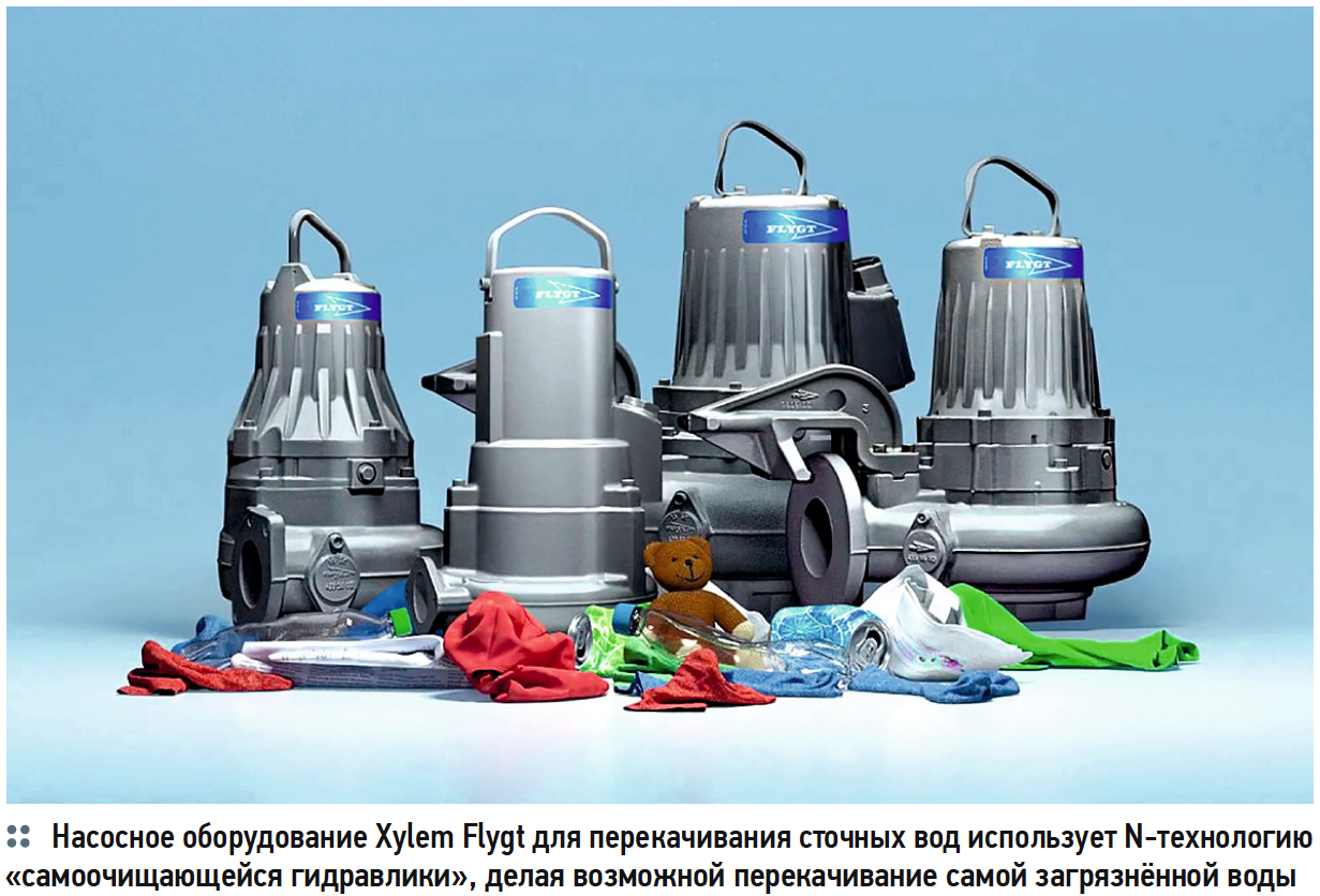

— Одним из направлений деятельности нашей компании является водоотведение, и в данном обзоре мы в первую очередь расскажем о технологиях, применяемых в указанном сегменте насосной индустрии. С этой точки зрения мы считаем, что наиболее передовыми инновациями являются разработки комплексных систем, объединяющих в себе элементы насосного оборудования, системы анализа параметров работы насоса и управляющей автоматики с элементами интеллектуальной составляющей, позволяющей эффективно приспосабливать насосную систему к конкретным условиям работы. Примером такой системы является Flygt Concertor — первая в мире насосная система со встроенным интеллектом для сточных вод, разработанная в компании Xylem, которая впервые была выведена на рынок в 2016 году.
Насосная система Flygt Concertor позволила сделать существенный шаг в области перекачивания сточных вод благодаря недостижимой ранее эффективности перекачивания и надёжности, а также существенного сокращения эксплуатационных расходов. Проведённые по всему миру эксплуатационные испытания подтвердили возможность экономии электрической энергии до 70 % по сравнению со стандартными насосами.
Немаловажный фактор современного насосного оборудования — его размеры. Повышение производительности насосов без ощутимого увеличения габаритов возможно за счёт комбинированного применения нескольких технологических решений, а именно: применение наиболее эффективной гидравлики насосного агрегата; переход на более энергоэффективные электрические моторы, соответствующие классам энергоэффективности IE3 и IE4; использование частотно-регулируемого привода (ЧРП) для адаптации насосного агрегата к рабочей точке с наименьшим удельным потреблением электрической энергии.
Высокая эффективность техники должна идти бок о бок с её надёжностью — качеством, которое особенно актуально при решении задач водоотведения. В этой сфере, пожалуй, главным фактором, влияющим на возможность обеспечения надёжного и бесперебойного перекачивания стоков, является способность насоса справляться с различными загрязнениями, содержащимися в жидкостях, и в первую очередь с длинноволокнистыми включениями. Ключевой технологией, обеспечивающей выполнение этих задач, является так называемая «самоочищающаяся гидравлика». Для насосного оборудования Xylem Flygt это N-технология, успешно развиваемая компанией последние 20 лет. Суть данной технологии — применение в оборудовании симметричного полуоткрытого рабочего колеса, разработанного специально для перекачивания самых загрязнённых сточных вод.
