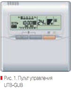

Фото проводного пульта кондиционера GENERAL— на рис. 1.Пульт дистанционного управления (ПДУ) аналогичен пульту бытовых кондиционеров. В качестве элемента стандартной конфигурации он оснащен недельным таймером (с возможностью задать до двух включений/выключений в день).
Если происходит какой-либо сбой, на дисплее высвечивается код ошибки. Кроме этого потенциально можно управлять четырьмя блоками, а температура в помещении легко контролируется благодаря встроенному температурному датчику. Дисплей и сектор управления разделены на две области: таймера и управления, что обеспечивает удобство регулирования и программирования.

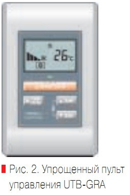

Фото упрощенного проводного пульта GENERAL — на рис. 2.Эта модель не оборудована функцией таймера и предназначена только для регулирования тепловоздушного режима в помещении. Такой пульт удобно использовать, к примеру, в номерах гостиниц. Легкий в эксплуатации, установке и обращении он позволяет управлять одновременно четырьмя внутренними блоками, а экран с подсветкой облегчает использование ПДУ в темном помещении.

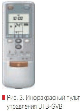

Инфракрасный пульт дистанционного управления GENERAL (рис. 3) по своим функциональным возможностям аналогичен проводному ПДУ, за исключением того, что таймер программирования может включать или выключать кондиционер только раз в сутки, а дополнительно предусмотрен таймер сна. Для предотвращения чрезмерного охлаждения или обогрева во время сна таймер автоматически изменяет установки температуры согласно установленному времени.

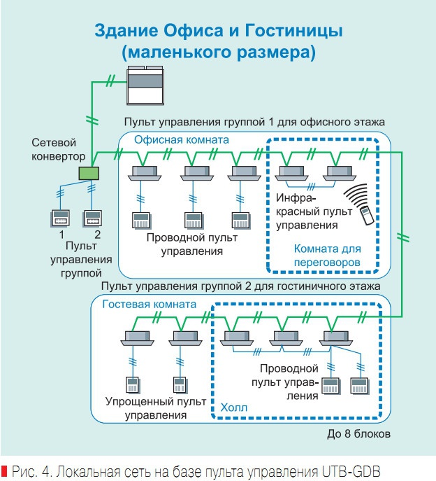

Для поэтажного управления системой кондиционирования здания предусмотрены пульты управления группой. Более широкими возможностями для централизованного управления в закрытой сети обладает специализированный групповой пульт UTB-GDB GENERAL.
Групповой пульт UTB-GDB предназначен для управления и мониторинга восемью блоками (группа пульта управления может составлять максимум 32 внутренних блока).С помощью дополнительного конвертора (UTR-YRDA) можно объединить четыре пульта управления группой в одну систему. Такая гибкость идеальна для зданий различных размеров, типов и назначений. Пример построения локальной сети на базе пульта UTB-GDB отображен на рис. 4.

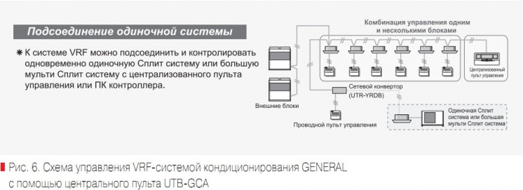

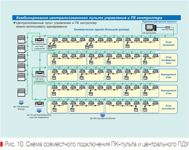

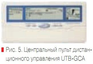

Для централизованного управления внешними и внутренними блоками в закрытой сети предназначен центральный пульт UTB-GCA GENERAL (рис. 4). Один центральный дистанционный пульт способен управлять работой до 400 внутренних блоков. С его помощью можно контролировать как все блоки, так и отдельные группы блоков, или же непосредственно каждый из них. Максимальное количество центральных ПДУ в одной системе может достигать 16 шт.С центрального пульта управления можно выборочно заблокировать функции стандартных контроллеров с проводной и беспроводной связью. Например, это могут быть: блокировка выбора режима таймера, всех функций на определенное время, выбора режима работы, установок температуры, включения и выключения.
Схема управления VRFсистемой кондиционирования GENERAL с помощью центрального пульта UTBGCA изображена на рис. 6.

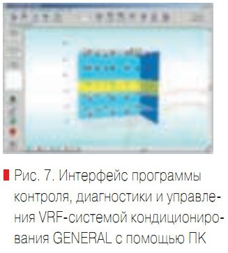

Возможность управления системой кондиционирования с помощью персонального компьютера (ПК) позволяет быстро реагировать на поступающую информацию и точно регулировать и, если необходимо, корректировать работу элементов системы. Один пульт управления на базе персонального компьютера способен выполнять мониторинг системы, состоящей из внутренних блоков, количество которых может достигать 400 шт.Компоновка системы, включая каждое здание, этаж или группу, может быть представлена на экране дисплея в трехмерном изображении либо в виде планов этажей здания (рис. 7).
В случае неисправности пользователь получает сообщение в виде сигнала тревоги или в диалоговом режиме. Кроме этого, для каждого входящего в систему элемента (оборудования) ведется статистика по последним 100 неисправностям и подаются сигналы на обслуживание (после отработки заданного количества часов). Для системы с ПК-пультом не требуются промежуточные устройства расчета энергопотребления, т.к. уже предусмотрена встроенная для этой цели функция.

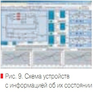

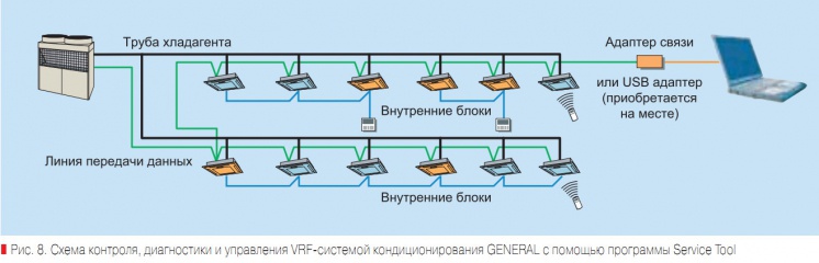

Для контроля за режимами работы и состоянием внутренних и внешних блоков используется программа Service Tool, разработанная компанией FUJITSU GENERAL. Благодаря ей наладчики и обслуживающий персонал смогут проверить функционирование системы во время установки и обслуживать ее во время работы.
Программа позволяет отображать подробную информацию о состоянии подключенного оборудования, т.е. есть возможность видеть все оборудование, установленное в рамках проводной системы в едином списке, и контролировать работу блоков при пусконаладке. К примеру, если один из внутренних блоков не охлаждает, это будет отражено на специальном графике. С помощью программы Service Tool можно вывести на дисплей до 100 шагов последовательности сбоев в работе для каждого устройства. Текущие данные об устройстве отображаются на схеме соединений (рис. 9).ПК-пульт и центральный ПДУ можно использовать одновременно (рис. 10).

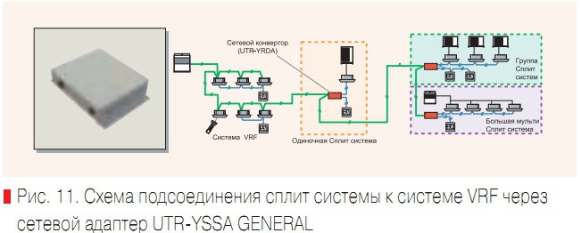

Сетевой адаптер UTRYSSA предназначен для подключения систем типа Big Multi или сплит-систем (рис. 11), стандартно использующих проводной пульт управления, к мультизональной системе VRF, что позволяет управлять интегрированными элементами посредством модуля централизованного управления или ПК VRF-системы.С помощью одного адаптера можно подключить к VRF-системе до 16 сплит-кондиционеров, которые при этом будут работать в едином режиме.

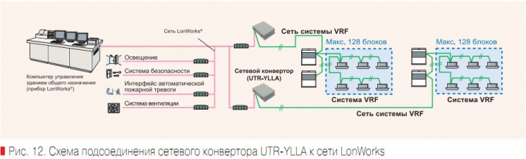

Для функционирования в индивидуальном режиме необходим адаптер для каждой интегрированной Сплит-системы. Сетевой конвертор UTRYLLA предназначен для подсоединения VRF-системы к открытой сети LonWorks (рис. 12).К одному сетевому конвертору можно подсоединить до 128 внутренних блоков. Шлюз UTR-YLВA GENERAL предназначен для интеграции в сеть BACnet (Building Automation and Control Networks — автоматизация зданий и управляющие сети). Функционально и по принципу подсоединения UTR-YLBA аналогичен модулю для сети LonWorks. Позволяет управлять до 1600 внутренних блоков.

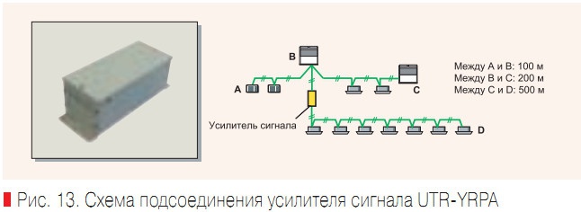

Усилитель сигнала UTRYRPA (рис. 13) используется в том случае, когда суммарная длина линии передачи данных VRF-системы GENERAL превышает 500 м, либо когда общее количество элементов (внутренних и наружных блоков, а также модулей централизованного управления), подключенных к сети, превышает 64шт.
