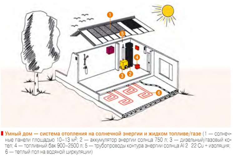

Умный дом — cистема отопления на солнечной энергии и жидком топливе/газе

Комбинированная система теплоснабжения JASPI — солнечная энергия–газ/дизель — создана для теплоснабжения и горячего водоснабжения дома. Она включает набор солнечных панелей, трубопроводы контура теплопроводной жидкости в изоляции, аккумулятор солнечной энергии 750 л (с донагревом в верхней части аккумулятора 250 л), компактный дизельный или газовый котел 17–20 кВт, топливный бак 900–2500 л, теплые полы с водной циркуляцией.
Солнечные панели через контур передают энергию аккумулятору, который является предварительным водонагревателем для ГВС и отопления. Котел обеспечивает необходимое тепло при нехватке солнечной энергии. Водонагреватели JASPI-Solar 300 с объемом бака 290 л в качестве независимого источника тепла эффективно используют солнечную энергию для получения бытовой воды. Водонагреватели комплектуются двумя ТЭНами по 3 кВт каждый.
