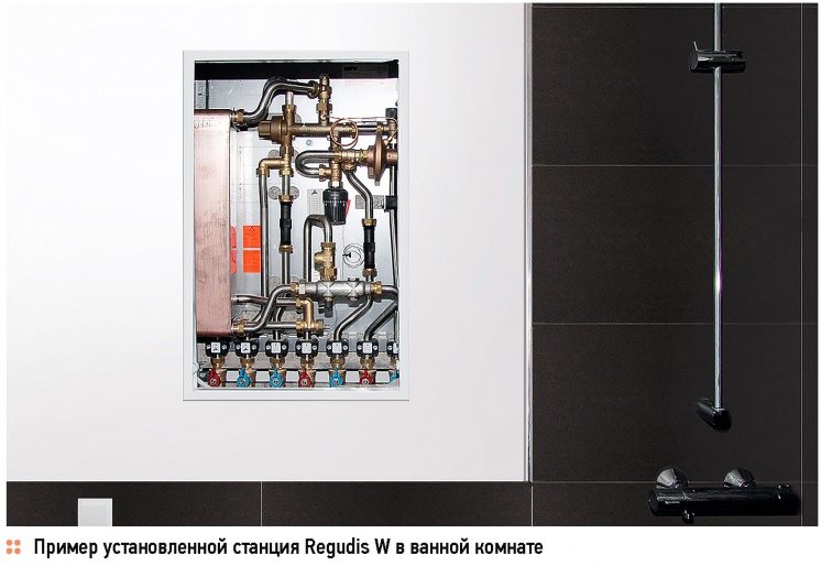

Поквартирные станции для приготовления ГВС. 12/2014. Фото 1

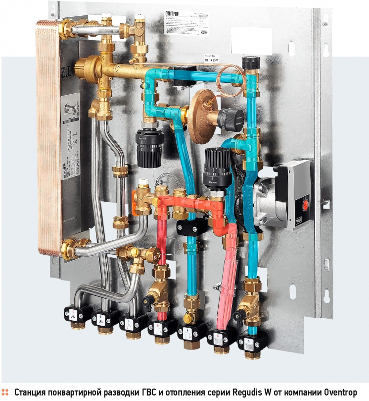

Поквартирные станции для приготовления ГВС. 12/2014. Фото 3

По поводу представленности решений на рынке. В частности, предлагает собственные технические решения в разделе станций поквартирной разводки ГВС и отопления компания Oventrop — это серия Regudis W. За более подробной информацией по применению данного оборудования, а также за расчётом систем отопления с квартирными тепловыми пунктами можно обратиться в представительство компании.
