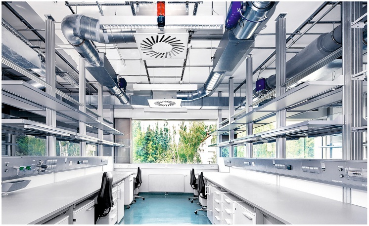

Химическая авария в лаборатории может быстро привести к вредной или даже опасной для жизни концентрации вредных веществ в воздухе помещения. Именно поэтому системы вентиляции и кондиционирования играют важнейшую роль в поддержании безопасных рабочих условий для персонала лаборатории. В случае инцидента недостаточно будет просто открыть окно и проветрить помещение. Кратность воздухообмена — одно, но есть ряд и других немаловажных факторов, таких как турбулентность, тепловые источники, скорость поступающего воздуха, уровень шума и, более того, постоянно изменяющийся расход воздуха в вытяжных шкафах.
Управление расходом воздуха
Высокий уровень безопасности может быть достигнут благодаря системе управления расходом воздуха, схематично показанной на рисунке. Она включает в себя панель управления VAV с регуляторами расхода воздуха, которая увеличивает или снижает количество удаляемого воздуха в вытяжных шкафах. В соответствии с требуемым уровнем разряжения в помещении, регуляторы приводят в баланс соотношение приточного и вытяжного воздуха, не ограничивая функциональность вытяжных шкафов. Это гарантирует не только безопасность в помещении, но и снижение затрат на вентиляцию в целом.
