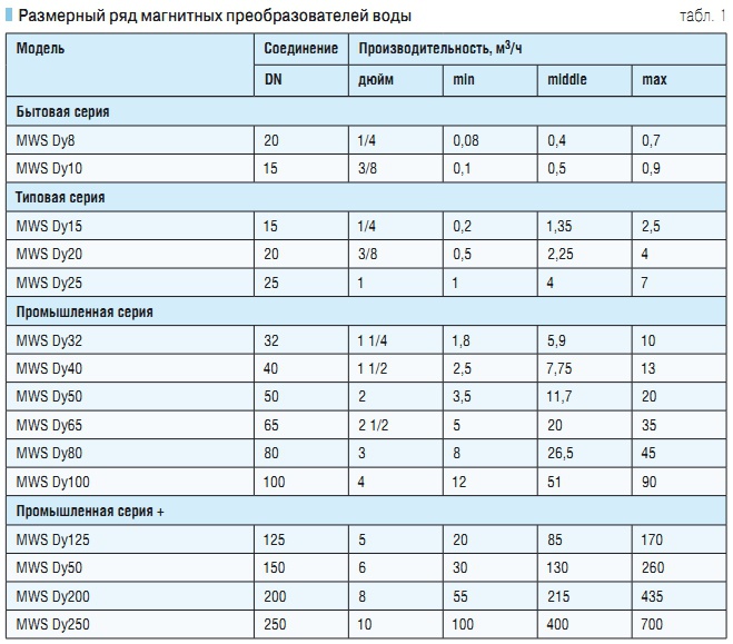

Табл. 1. Размерный ряд магнитных преобразователей воды

Магнитный преобразователь воды с фланцевыми соединениями устанавливается в разрез водопроводной трубы. В качестве источника магнитного поля использован современный магнитный материал системы «неодим–железо–бор» с магнитной энергией (ВН) более 260 кДж/м3. Размерный ряд МПВ представлен в табл. 1.
Размерный ряд магнитных поляризаторов воды с фланцевыми соединениями сечением Dy125–250 построен исходя из стандартных значений условного прохода (Dу) выпускаемых стальных труб: радиальная составляющая магнитной индукции вблизи внутренней стенки корпуса устройства не более 0,2 Тл (для бытовой серии устройств); число участков перемены знака магнитной индукции — 5–6 (по типоразмеру); градиент значения магнитной индукции от 0,7 до 1,8 Тл/см (в зависимости от типоразмера и расположения точки наблюдения в рабочем зазоре магнитной системы); рабочая температура воды до 125 °C.

Для выбора необходимого МПВ-устройства необходимо знать расход воды в системе. На предприятии этот параметр указывается в технической документации. Для индивидуального жилья (в первую очередь — коттеджей) существуют специальные методики точного расчета расхода воды, например:
  1. В коттедже (квартире) определяется общее количество смесителей, душевых, унитазов, биде, стиральных и посудомоечных машин и прочих точек.
  2. Производится сверка с табл. 2 и вычисляется максимальный расход воды. Минимальный расход определяется устройством с наименьшим водопотреблением. В соответствии с максимальным расходом воды подбирается тип МПВ.
