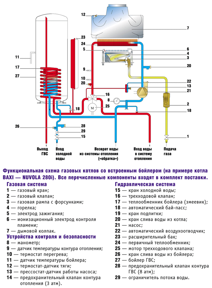

Котлы со встроенным бойлером удачно включают в себя многие преимущества котлов с проточным теплообменником. Накопительный бойлер для горячей воды встроен внутрь котла и составляет с котлом единое целое.
Такие котлы обычно достаточно компактны, укомплектованы всем необходимым оборудованием и полностью готовы к эксплуатации. Потребителю нужно только подвести газ, воду и электроэнергию.
Котлы со встроенным бойлером бывают как настенными, так и напольными. Первичный теплообменник может быть как медным, так и чугунным. Как и следует из названия котлов, приготовление горячей воды происходит во встроенном бойлере.
Это означает, что такие котлы можно использовать одновременно для нескольких точек потребления. Например: Вы имеете котел BAXI, модель NUVOLA 280 Fi.
Мощность котла - 28 кВт. Встроенный бойлер емкостью 60 литров означает, что у Вас в запасе всегда имеется 120 л готовой к потреблению воды с температурой 40°С (двойной объем после смешивания с холодной водой).
При этом время нагрева воды в бойлере от 20 до 70°С составляет менее 8 минут. 8 минут - и у Вас снова 120 л воды в запасе! Одним из часто встречающихся заблуждений у покупателей является следующее: "Вот я израсходую при приеме душа всю воду из бойлера, и мне нужно будет ждать (намыленным!), пока вода нагреется".
Конечно, покупателю нужно объяснить, что котел продолжит работать в проточном режиме и обеспечит его горячей водой так долго, как требуется. В нашем примере с котлом NUVOLA мы получим 18 л/мин при DТ=25°С.
Еще один важный момент в российских условиях. Котлы с бойлером обеспечивают потребителя горячей водой при любом, даже самом малом расходе горячей воды. Известны ситуации, когда централизованная система водоснабжения не справляется с нормальным обеспечением водой в пиковые утренние и вечерние часы. В таких условиях котлы с проточным теплообменником ГВС не чувствуют проток воды (минимум 2-2,5 л/мин) и не работают на приготовление горячей воды.
А котлы с бойлером греют воду в бойлере только по сигналу датчика температуры бойлера и, соответственно, надежно обеспечивают потребителя горячей водой. Зачастую сдерживающим фактором при покупке котла со встроенным бойлером является более высокая цена, чем за котел с проточным теплообменником ГВС. Но в сравнительном экономическом расчете необходимо также учитывать оплату работ и материалов для регулярной очистки теплообменника ГВС от накипи в котлах с проточным теплообменником ГВС. Встроенным бойлерам накипь не страшна. Жесткая вода характерна для многих регионов России.

Производитель - итальянский завод холдинга BAXI GROUP - занимает первое место в Италии по количеству производимых газовых котлов. Настенные котлы серии NUVOLA ("Нувола") имеют медный теплообменник и комплектуются встроенным 60-ти литровым накопительным бойлером из высококачественной нержавеющей стали (марка AISI 316L).
В серии четыре модели мощностью 24 и 28 кВт как с открытой, так и с закрытой камерами сгорания (фото котла см. выше). Помимо отличных технических характеристик, высокопроизводительные котлы NUVOLA демонстрируют идеальное сочетание цены и качества. Одной из последних новинок среди котлов со встроенным бойлером, представленных компанией BAXI на российском рынке, стала модель LUNA MODULO ("Луна Модуло"). LUNA MODULO - это единый напольный отопительный блок, состоящий из одноконтурного настенного котла и накопительного бойлера на 80 литров.
