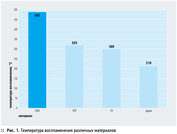

Рис. 1. Температура воспламенения различных материалов

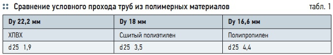

Табл. 1. Сравнение условного прохода труб из полимерных материалов

Хлорированный поливинилхлорид — это результат реакции хлорирования гомополимера ПВХ. Таким образом, увеличение содержания хлора в ХПВХ, по сравнению с ПВХ, значительно улучшает технические характеристики материала. Прочность и высокая пропускная способность. Высокая прочность труб ХПВХ позволяет им воспринимать давление (PN 16, PN 25) при меньшей толщине стенки.
Благодаря этому при одинаковых наружных диаметрах пропускная способность трубы значительно возрастает по сравнению с другими пластиковыми трубами. Увеличивается количество жидкости проходящей через условный диаметр трубы, что в случае грамотного подхода к проектированию и гидравлическому расчету может позволить использовать трубы ХПВХ меньшего диаметра, по отношению к другим пластиковым системам.
Это позволяет сокращать финансовые расходы на материал, на насосное и другое оборудование, а также, что очень важно позволяет экономить расход лишней воды, которая находится в системе и является избыточной. Также все вышесказанное способствует снижению энергозатрат на работу насосов, увеличивается ресурс их работы. Прочностные характеристики материала позволяют монтировать трубы ХПВХ в домах повышенной этажности, применяя при этом скрытую разводку.

Пожаробезопасность
В последнее время в России пожаробезопасность строительных материалов становится все более важна. Трубы ХПВХ для систем водоснабжения и отопления — единственные из пластиковых труб, которые имеют группу горючести Г1. Они не горят, не плавятся и не образуют горящих капель. ХПВХ имеют температуру воспламенения +482 °C и кислородный индекс 60 %. Исследования трубопроводов ХПВХ в рамках добровольной пожарной сертификации показали его уникальные противопожарные свойства.
