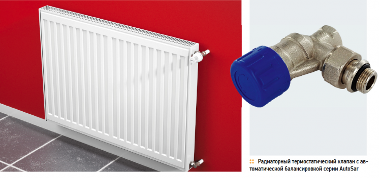

Благодаря своему опыту в системах балансировки и гидравлики, компания COMAP расширила линейку предлагаемой на рынке продукции за счёт разработки серии радиаторных термостатических клапанов с автоматической балансировкой AutoSar.

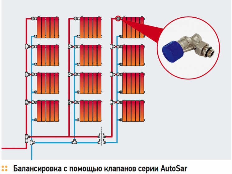

Преимуществом данного решения является упрощённая балансировка. Балансировать всю сеть теперь нет необходимости: в решении AutoSar функция балансировки реализована непосредственно в термостатическом клапане.
За счёт встроенной в термостатический клапан функции регулятора перепада давления AutoSar одновременно справляется сразу с двумя задачами. Это поддержание заданной температуры воздуха в помещении и обеспечение постоянного расхода теплоносителя через прибор, независимо от колебания давления в системе отопления.
AutoSar позволяет автоматически выполнить балансировку системы отопления. Клапан устанавливается на всех радиаторах в системе, далее на нём выставляются необходимые значения расхода для каждого прибора. При этом не нужно производить сложные расчёты, связанные с индивидуальными особенностями конфигурации системы отопления. Расход через радиатор задают, выставляя одно из 12-ти положений настройки на клапане. Максимально допустимый расход составляет 115 л/ч.
Радиаторные термостатические клапаны с автоматической балансировкой COMAP AutoSar предназначены для работы с радиаторами с тепловой мощностью от 350 до 2100 Вт. AutoSar выполнен из прочных, устойчивых к коррозии и механическому износу материалов, выдерживает перепады давления до 6 бар. Высокое качество уплотнительных материалов исключает протечки. Присоединительная резьба для монтажа термоголовки закрыта защитным колпачком, предохраняющим её от повреждений.

Лёгкость технического обслуживания и простота расчётов благодаря применению клапанов линейки AutoSar: теперь необязательно знать архитектуру всей сети или параметры её балансировки — регулировка выполняется непосредственно на радиаторах.
