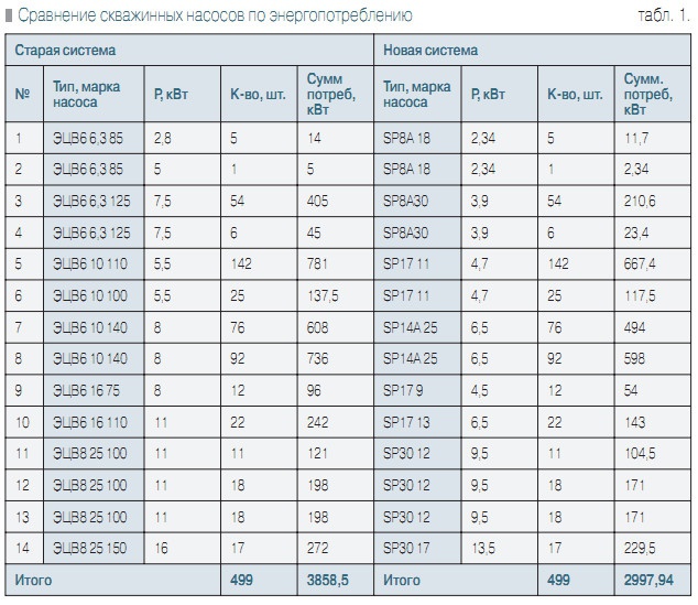

Табл. 1. Сравнение скважинных насосов по энергопотреблению

Поэтому потребность сельского населения, особенно владельцев крупных подсобных хозяйств, в питьевой воде очень высока и существенно превышает среднюю по области. На настоящий момент, водоснабжение в районе осуществляется при помощи отечественных скважинных насосов. Для наглядности было сделано сравнение энергопотребления этих агрегатов с современными насосами GRUNDFOS типа SP — см. таблицу.
Таким образом, усредненное потребление электроэнергии на единицу оборудования составит для современного насоса 6,01 кВт против 7,73 у существующей техники. Легко сосчитать, что годовой перерасход выльется в значительную сумму: N = (3858,5 – 2997,94)•24•365 = 7 538 506 кВт•ч. Даже при стоимости киловатт-часа в 1 руб. потери превысят 7,5 млн руб., но стоит еще учесть, что тарифы постоянно растут.
Кроме того, службы эксплуатации вынуждены содержать значительный штат специалистов, чтобы обслуживать и ремонтировать старое оборудование, средний срок службы между ремонтами не превышает 6 месяцев. Очевидно, что если исходить из оценки жизненного цикла (ОЖЦ) насосов, выгоднее поставить изначально более дорогой агрегат, поскольку, как известно, эксплуатационные расходы на протяжении ОЖЦ составляют практически 90% всех затрат, и лишь около 10% приходится на его начальную стоимость.
Безусловно, установка современного оборудования — мероприятие затратное. Но при разумной политике вложения быстро окупятся. Например, если начать модернизацию насосов с самых экономически выгодных позиций (строки 2, 10, 14 приведенной табл.), то сроки окупаемости агрегатов не превысят одного года, притом, что гарантийный срок эксплуатации GRUNDFOS типа SP составляет два года. Надо отметить, что благодаря конструктивным особенностям (использованию пульта защиты и управления CU3) надежность современных скважинных насосов очень высока.
