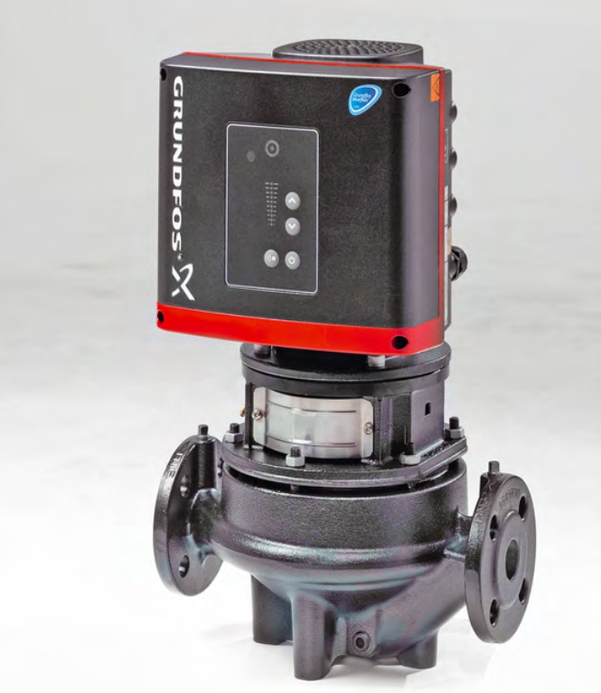

Насос Grundfos серии TPE
Grundfos TPE — это широкий ассортимент насосов высочайшего качества, которые применимы на больших и малых объектах в различных системах, таких как отопление, водоснабжение, охлаждение и технологические процессы. Следуя общемировой тенденции к сокращению энергопотребления, в 2013-м году Grundfos обновил вертикальные центробежные насосы серии TPE мощностью от 0,12 до 2,2 кВт, оснастив их новыми электродвигателями MGE на постоянных магнитах.
Класс энергоэффективности электродвигателей MGE со встроенным преобразователем частоты превышает требования IE4, несмотря на дополнительное потребление электроэнергии самим преобразователем частоты. Насосы TPE мощностью от 3 до 22 кВт комплектуются современными электродвигателями Grundfos с технологией Bluefl ux, класс энергоэффективности которых соответствует IE3.
Встроенный преобразователь частоты обеспечивает автоматическую коррекцию рабочих характеристик насоса в зависимости от потребности системы, что обеспечивает минимальное энергопотребление при максимальном КПД для этих насосов.
