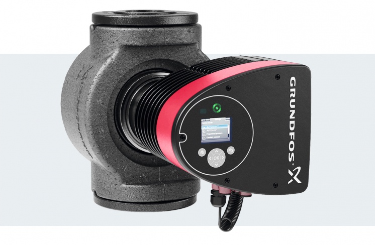

Задача оборудования — оперативно подстраиваться под потребности постояльцев, обеспечивая необходимую подачу теплоносителя или хладагента. В данном случае, как и в системе водоснабжения, наилучшим решением станут регулируемые насосы. «Специально для владельцев гостиниц существуют циркуляционные насосы Magna1 и Magna3. Первые имеют девять встроенных режимов управления, что даёт возможность выбрать оптимальный вариант работы, соответствующий изменяющимся условиям использования насоса. Настроить оборудование довольно просто, что дополнительно сокращает расходы на эксплуатацию, — рассказывает Роман Марих- бейн (Grundfos). — Насосы серии Magna3 имеют функцию FLOWAdapt, благодаря которой они анализируют потребности инженерных систем и автоматически подстраивают свою работу под них. Например, если с помощью термостатических клапанов регулируется подача теплоносителя, насос это “замечает” и снижает либо повышает частоту вращения двигателя, тем самым уменьшая или увеличивая расход теплоносителя. Результатом является высокий уровень комфорта и минимальное энергопотребление».

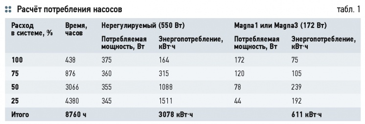

Посчитаем?
Предположим, что в системе горячего водоснабжения уже рассмотренного выше отеля установлен нерегулируемый циркуляционный насос мощностью 550 Вт. Оборудование эксплуатируется круглый год, то есть 8760 часов. На максимуме насос работает лишь четверть времени, ещё четверть — на 75 %, а оставшиеся доли — на 50 и 25 %, соответственно, что связано с нестабильным расходом горячей воды. Получается, что ежегодная потребляемая мощность оборудования — 3078 кВт·ч. Таким образом, затраты составляют:
3078 кВт·ч х 4,2 руб/кВт·ч = 12 927,6 руб. в год.
Если заменить устаревшие насосы на Magna1 или Magna3, картина принципиально изменится. Современные модели потребляют 172 Вт·ч, а за год — 611 кВт·ч.
Такой показатель достигается за счёт низкого индекса энергоэффективности, который составляет всего 0,18. Таким образом, ежегодные затраты на насосы: 611 кВт·ч х 4,2 руб/кВт·ч = 2566,2 руб. Получается, что, заменив оборудование, владелец гостиницы получит экономию 10 361,4 руб. в год.
Расчёт выполнялся только для одного насоса, но в отеле функционируют несколько единиц оборудования — в системе отопления и горячего водоснабжения. Если на каждом насосе сберегать около 10 тыс. руб. в год, то общая экономия выйдет существенной: от 50 тыс. до 100 тыс. руб. для небольшой гостиницы. Результаты расчёта сведены в табл. 1.
