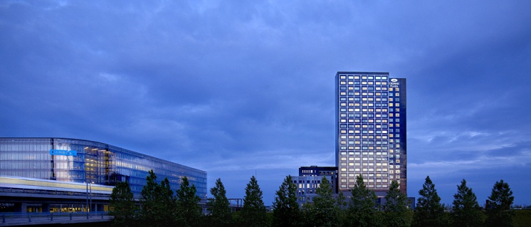

Остров экоинноваций в Копенгагене
Две 25-этажные башни отеля Crowne Plaza были построены в 2009 году в индустриальном районе Копенгагена Orestad. Спустя год новая гостиница получила титул «Самый экологичный отель в мире» (присуждён организацией Skal International Eco Tourism Award). Сегодня Crowne Plaza – член Глобального договора ООН, имеет сертификацию Green Key и эко-маркировку Европейского союза зелёного строительства.
Ещё на стадии проектирования отеля специалистам был брошен своеобразный вызов – требовалось обеспечить снижение расхода ресурсов и уровня выбросов СО2 на 50% в сравнении с соответствующими показателями аналогичных зданий. Инженерам удалось добиться заданных показателей за счёт покрытия фасадов солнечными батареями и уникальной системы аккумулирования тепловой энергии в водоносных пластах (ATES).
Использование альтернативных источников энергии
С трёх сторон – южной, западной и восточной – 85-метровые башни отеля покрыты ультратонкими высокотехнологичными солнечными панелями. Площадь одной стены более 2000 кв. м, что делает фасады Crowne Plaza крупнейшим частным массивом монокристаллических фотоэлементов в Северной Европе. За год отделка фасада гостиницы производит более 200 000 кВт электроэнергии, покрывая 15% потребностей отеля. Остальные 85% электричества вырабатываются ветровыми турбинами – источником возобновляемой энергии. Общая мощность фотоэлементов составляет 270 кВт.
