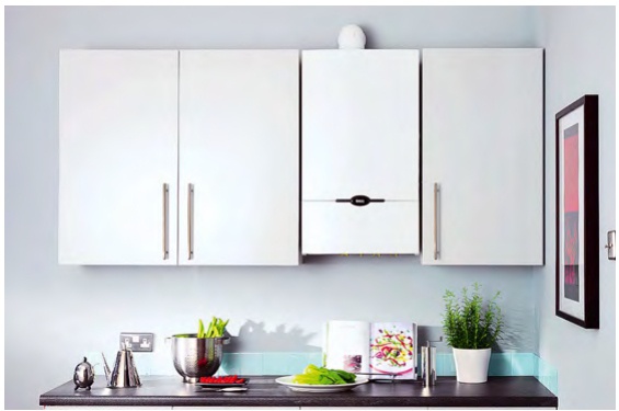

В настоящее время все большую популярность и распространение в нашей стране получает энергоэффективная техника. Относительно газовых котлов эта тенденция выражается в росте количества устанавливаемых конденсационных котлов как бытового, так и коммунального назначения. Высокая эффективность конденсационной техники обусловлена использованием тепла, которое водяной пар, содержащийся в дымовых газах, передает при конденсации.
Благодаря технологическим и конструктивным решениям тепло от конденсации пара используется для нагревания теплоносителя. Показатель КПД конденсационного котла при работе в конденсационном режиме составляет условно более 100 % и определяется тем, что в данном случае указывается показатель высшей теплоты сгорания. Этот показатель рассчитывается как сумма низшей теплоты сгорания (тепла, полученного при сгорании топлива) и теплоты, полученной от конденсации водяных паров.
Конденсационные котлы обладают целым рядом преимуществ перед своими традиционными аналогами: существенная экономия топлива; низкая температура дымовых газов и, как следствие, экономия затрат на организацию системы дымоудаления (дымоходы для конденсационных котлов в большинстве случаев изготавливаются из пластика, что существенно упрощает и удешевляет их монтаж); легкость проектирования, монтажа и эксплуатации низкотемпературных систем отопления, являющихся более предпочтительными с точки зрения микроклимата для монтажа в жилых помещениях.

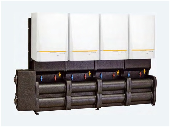

Таким образом, в состав оборудования котельной, работающей на конденсационных котлах, необходимо включать установки нейтрализации конденсата, которые предлагаются большинством компаний-производителей конденсационной техники: Ariston, Baxi, De Dietrich, Vaillant, Viessmann. У части из них в ассортименте есть установки с промежуточной емкостью, в которую собирается нейтрализованный конденсат и принудительно откачивается встроенным насосом в систему канализации (например, как это сделано у De Dietrich, Vaillant, Viessmann).
