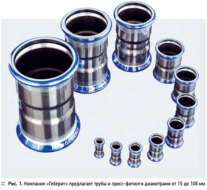

Рис. 1. Компания «Геберит» предлагает трубы и пресс-фитинги диаметрами от 15 до 108 мм

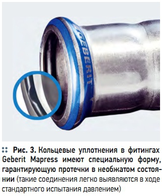

Рис. 3. Кольцевые  уплотнения  в  фитингах Geberit Mapress  имеют  специальную  форму,  гарантирующую протечки в необжатом состоянии

При производстве фитинга в его муфтовые концы закладываются эластичные уплотнительные кольца. За счет совместной деформации пресс-фитинга и трубы обеспечиваются механическая прочность и долговременная герметичность соединения. Идея о создании пресс-соединения пришла в голову шведскому инженеру Гуннару Ларсону в 1955 году. В 1963 году группа Mannesmann получила первый патент на подобный способ соединения.

Очевидные достоинства пресс-систем «Геберит» — легкий монтаж, привлекательный внешний вид и повышенная коррозионная стойкость — стали еще очевиднее, повышена также универсальность системы «Мапресс». Сборка прочных соединений с помощью технологии «Геберит Мапресс» стала быстрее, проще и надежнее. Отрезать трубу на необходимую длину, удалить заусенцы, установить фитинг, опрессовать — соединение готово!
