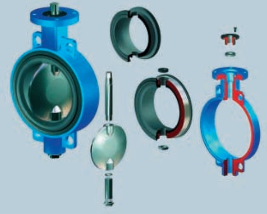

1. В затворах дисковых применяется наиболее надежное из существующих на данный момент уплотнение — эластичное, исключающее протечки во время эксплуатации затвора, т.е. обеспечивающее герметичность в затворе, так же как и у задвижки, по классу «А». Однако из-за уплотнения металл по металлу задвижка практически не имеет ресурса, т.к. любое попадание в среду твердых фракций выводит ее из строя.
Ремонт же задвижек требует больших затpат и дорогостоящего специального оборудования. Ресурс работы затворов (с учетом замены единственного уязвимого узла затвора «вкладыш–диск») в три раза выше ресурса задвижек. Упомянутый узел может быть заменен в течение 15–60 мин в зависимости от условного прохода затвора и не требует высокой квалификации исполнителя.
А износостойкость используемой резины, по оценкам института резины, гарантируется в течение 5–10 лет. Установка дополнительных уплотнений при монтаже не требуется, т.к. как герметизация соединения «затвор–фланец» происходит за счет эластомерного вкладыша.
Применение защитных покрытий на основе эластомерных и полимерных материалов для деталей, непосредственно контактирующих с рабочей средой, обеспечивает стойкость арматуры к воздействию агрессивных сред. Эластомерный или металлорезиновый вкладыш исключает возможность контакта рабочей среды с корпусом затвора, а эластомерное или полимерное покрытие защищает диск.
