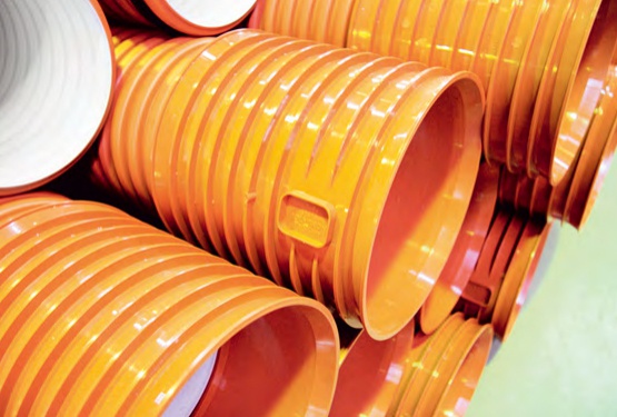

Устройство вакуумной системы навозоудаления. Вдоль корпуса под строго определенным уклоном укладываются канализационные трубы из полипропилена блок-сополимера Polytron-ProKan. Трубы соединяются муфтами и тройниками со вставленными в них пробками из полимербетона. Примерно два раза в месяц сотрудник фермы поочередно поднимает пробки специальным крюком, и навоз самотеком спускается в трубопроводную сеть, а далее — в основной коллектор, который транспортирует весь объем в промежуточный навозосборник.
Оттуда масса перекачивается или перевозится специальными механическими средствами в хранилище. В верхних точках трубопроводов устанавливаются выпускные клапаны (метаноотводчики), которые способствуют бесперебойному выходу метана и служат для разрежения воздуха при открытии крышек. Есть несколько причин, по которым полипропиленовые трубы являются оптимальным решением для систем навозоудаления.
Большая жесткость полипропиленовых труб по сравнению с ПВХ. При монтаже трубопроводов навозоудаления бывают моменты, когда уложенная в траншею труба защищена только слоем вручную утрамбованного песка, при этом необходимо применение техники для подвоза материалов в зону строительства. Вероятность повреждения транспортом уложенной полипропиленовой трубы намного меньше, чем поливинилхлоридной.
Химическая стойкость. Благодаря парафиновой структуре химическая стойкость полипропилена весьма высока: при нормальной температуре полипропилен очень хорошо противостоит действию органических растворителей. Не нужно склеивать или сваривать детали системы навозоудаления при монтаже, как это делается при использовании труб ПВХ. ProAgro позволяет вести монтаж системы быстрее и практически в любых погодных условиях (отрицательные температуры, дождь и т.п.).
При монтаже труб упрощаются операции по разметке и нивелированию. Так как установка посадочного седла под пробку происходит уже после заливки бетонной ванны, то при укладке трубы достаточно только соблюсти требуемый уклон и привязать точки выхода вертикальной трубы тройника через дно будущей ванны. Высота установки седла на этом этапе не имеет значения, труба выпускается с небольшим запасом относительно отметки дна будущей ванны.
После отсыпки трубы и заливки бетоном обрезается выступающая часть трубы до нужного размера и устанавливается седло пробки. После этого производится установка опалубки, заливка дна и стенок ванны. При этом во всех ваннах верхний край седла пробки автоматически оказывается заподлицо с дном. Такая технология укладки позволяет уменьшить, по сравнению с системой из ПВХ-труб, ассортимент применяемых фитингов.
Вместо комплекта из седелок и их удлинителей четырех типоразмеров в случае изготовления из ПВХ-труб мы имеем дело с одним тройником, вертикальная часть которого просто укорачивается на необходимую величину в процессе монтажа. Все пробки расположены на одной глубине относительно дна ванны, что упрощает процесс нахождения и подъема пробки при эксплуатации.
Двухслойные полипропиленовые трубы в два-три раза легче, чем однослойные трубы из ПВХ или полиэтилена с гладкой стенкой, в 15 раз легче, чем керамические, и в 20 раз легче бетонных. Поэтому только монтаж новых систем предполагает экономию примерно на 20–30 % по сравнению с другими системами.
