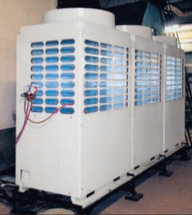

Всего в кондиционируемых помещениях ТТЦ «Останкино» было установлено десять внутренних блоков системы Super-MMS кассетного типа с четырехпоточным распределением воздуха. В зависимости от выбранного пользователями режима, они осуществляют охлаждение или подогрев воздуха, а также его очистку от пыли. Кассеты вмонтированы в подшивной потолок и соединены с вынесенным на технический этаж ТТЦ комплексом компрессорно-конденсаторных блоков с помощью двухтрубной системы коммуникаций по холодильному агенту, по которой циркулирует озонобезопасный фреон R410a.
Благодаря удачной компоновке, аэродинамически выверенным лопастям вентилятора и другим техническим изюминкам, шум от работы внутренних блоков неразличим даже когда в кондиционируемых помещениях не работает основное технологическое оборудование. Практически бесшумно функционирует и комплекс компрессорно-конденсаторных блоков вследствие улучшенной геометрии рабочих колес вентиляторов, установки компрессоров на виброопорах и использования специального режима автоматического шумоглушения, который включается при снижении тепловой нагрузки.
Одним из решающих преимуществ системы Super-MMS для заказчика стала рекордная (по сравнению с другими VRF-/ VRV-системами) длина фреоновых межблочных коммуникаций, благодаря которой компрессорно-конденсаторные блоки удалось скомпоновать на техническом этаже в одном месте, минимизировав затраты на работы по их установке. Полная длина трубопроводов составила почти 300 м.
Благодаря минимальному энергопотреблению, система Super-MMS без труда «вписалась» в отведенные для нее лимиты электроснабжения. Это оказалось возможным прежде всего благодаря разработанным корпорацией TOSHIBA специально для Super-MMS двухроторным компрессорам с контуром регулирования мощности и пониженным энергопотреблением. В каждом компрессорно-конденсаторном блоке установлены по два таких компрессора с инверторными приводами постоянного тока.
Благодаря этому техническому решению система более ровно, без перепадов, свойственных обычным кондиционерам, регулирующим температуру воздуха путем периодического включения и выключения, поддерживает заданную пользователями температуру в помещениях аппаратно-студийного блока. Кроме того, инверторная технология обеспечивает значительное снижение нагрузок на компрессор и увеличение надежности компонентов кондиционера и системы в целом.
Предусмотренная в SuperMMS специальная система автоматического управления распределяет и, тем самым, выравнивает нагрузки между компрессорами всей системы кондиционирования. Ресурс системы по расчетам производителя составляет около 30 лет непрерывной эксплуатации. Работу Super-MMS администрирует встроенная система управления. Для регулирования параметров микроклимата в каждом помещении АТЦ-1 и блоков АСБ установлены настенные проводные пульты дистанционного управления RBC-AMT21Е.
