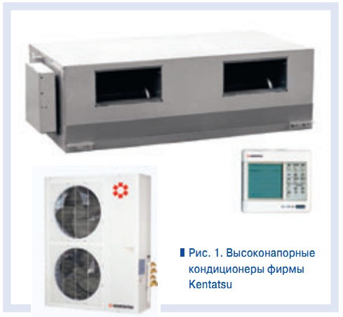

Канальные кондиционеры широко используются в системах кондиционирования на объектах различного назначения. Внутренние блоки канального типа являются элементами сплит-систем, полупромышленных кондиционеров, а также VRF-систем. Компания Kentatsu располагает всей перечисленной номенклатурой оборудования (рис. 1). Высокая надежность оборудования (на него установлен срок гарантии семь лет) и привлекательная цена обеспечивают значительный спрос указанного оборудования на рынке кондиционеров.
Рис. 1. Высоконапорные кондиционеры фирмы Kentatsu

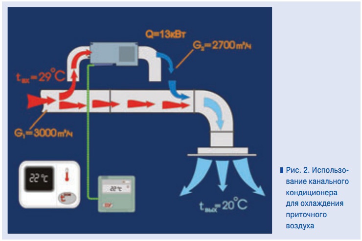

Канальные кондиционеры, как и все другие, имеют ограничения эксплуатации по температуре воздуха на входе. Поэтому подаваемый наружный воздух не должен изменять температуру смеси воздуха на входе в кондиционер выше или ниже допустимых значений. Довольно часто канальные кондиционеры используют при реконструкции существующих систем вентиляции с целью охлаждения приточного воздуха. Техническое решение, когда канальный кондиционер встраивается в магистральный воздуховод, имеет существенные недостатки:
  • увеличивается сопротивление всей воздушной сети;
  • трудно согласовать работу последовательно установленных вентиляторов;
  • воздух через канальный кондиционер проходит все время, хотя работает он на охлаждение только небольшой период времени в году.
Специалисты Daichi разработали и рекомендуют для такого применения следующее техническое решение (рис. 2). Канальный кондиционер устанавливается на байпасной линии, присоединенной в любых точках кмагистральному воздуховоду приточного воздуха. Канальный кондиционер может подбираться с различной холодопроизводительностью, но расход воздуха через кондиционер должен быть меньше расхода приточного воздуха в магистральном воздуховоде.
В этом случае канальный кондиционер не ухудшает работу системы вентиляции и позволяет охлаждать приточный воздух, когда это требуется. Если разместить датчик температуры воздуха в помещении, то кондиционер способен автоматически поддерживать заданную температуру воздуха.
