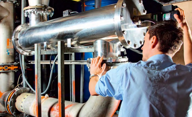

Одним из наиболее популярных методов дезинфекции в последнее время стало озонирование, особенно в комплексе с обработкой ультрафиолетовым (УФ) излучением. Ряд исследователей отмечают, что этот вариант может быть действенным даже на раннем этапе водоподготовки — добавке флокулирующих агентов. Так, введение озона в начале обработки позволяет уменьшить на последующих стадиях дозу коагулянта (обычно сульфата алюминия) на 15–25 % за счет обесцвечивания на 30–60 % от исходной цветности и флокулирующего эффекта.
Совместное воздействие озоном и ультрафиолетом в несколько раз увеличивает скорость реакции окисления нефтепродуктов, фенолов, гуминовых кислот и т.д. Опыт свидетельствует, что обработка одним лишь О3, даже в сочетании с ультрафиолетом, может оказаться недостаточной для качественной очистки от микрофлоры. В ряде испытаний таких установок показано, что если температура обрабатываемой воды превышает 22 °C, озонирование не позволяет достигнуть заданных микробиологических показателей, т.к. озон и ультрафиолет не обеспечивают пролонгированного действия, что приводит к неконтролируемому росту патогенной флоры.
