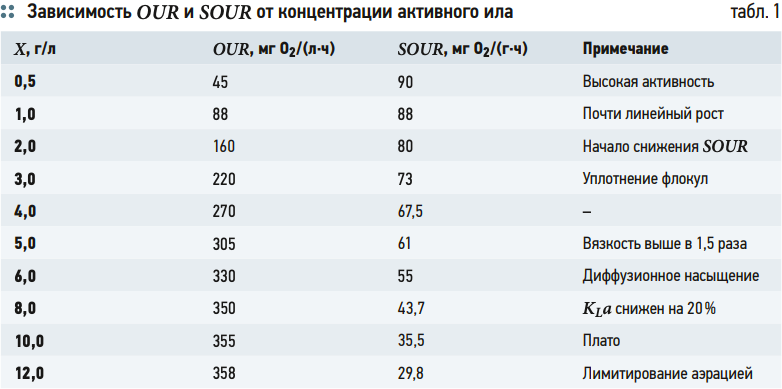

Полученные данные о зависимости объёмной и удельной скоростей от концентрации ила сведены в табл. 1.
В этих данных прослеживается следующая устойчивая закономерность. Объёмная скорость OUR возрастает с концентрацией ила, но темп этого роста последовательно замедляется: почти линейный участок сохраняется до 2 г/л, далее прирост ослабевает, а после 8 г/л скорость выходит на плато. Удельная скорость SOUR при этом убывает монотонно на всём диапазоне. Сопоставление крайних точек диапазона особенно показательно: при увеличении X с 1,0 до 12 г/л, то есть в 12 раз, объёмная скорость выросла лишь вчетверо, а SOUR снизилась до 33% исходного значения.

Поскольку рост размера флокул совпадает с падением SOUR, наблюдаемое замедление правомерно связать с внутренней структурой агрегатов. Для полученных зависимостей можно предложить непротиворечивое объяснение. Падение удельной активности с ростом концентрации обусловлено прежде всего диффузионным барьером: при укрупнении и уплотнении флокул аноксическое ядро расширяется, и всё бóльшая часть биомассы оказывается выключенной из аэробного дыхания. К этому добавляются конкуренция клеток за субстрат при низкой удельной нагрузке и ухудшение гидродинамических условий перемешивания вязкой иловой смеси. Эти результаты согласуются с данными о профилях кислорода во флокулах и о снижении коэффициента массопередачи с ростом MLSS [3, 4]. Практическое значение полученной картины состоит в следующем: рабочую концентрацию ила целесообразно удерживать в диапазоне 3–5 г/л, где удельная активность ещё высока; при переходе к более высоким значениям, характерным для мембранных биореакторов, расчётную подачу воздуха следует увеличивать не пропорционально приросту биомассы, а с поправкой, тогда как снижение SOUR ниже 30 мг/(г·ч) можно рассматривать как признак избыточной концентрации. Следует отметить, что режим невысокой удельной нагрузки на ил используется в инженерной практике и как осознанное проектное решение, когда приоритетом служат устойчивость процесса и малый прирост избыточного ила: А. Е. Новиков с соавторами, характеризуя малогабаритный биореактор очистки бытовых сточных вод, указывают, что он обеспечивает «низконагружаемую биотехнологию очистки бытовых сточных вод при высокой степени деструкции биогенных веществ» и незначительное образование избыточного ила [7, с. 384]. Полученные результаты ограничены постоянной температурой и составом субстрата и неприменимы к нитрифицирующему и гранулированному илу.
