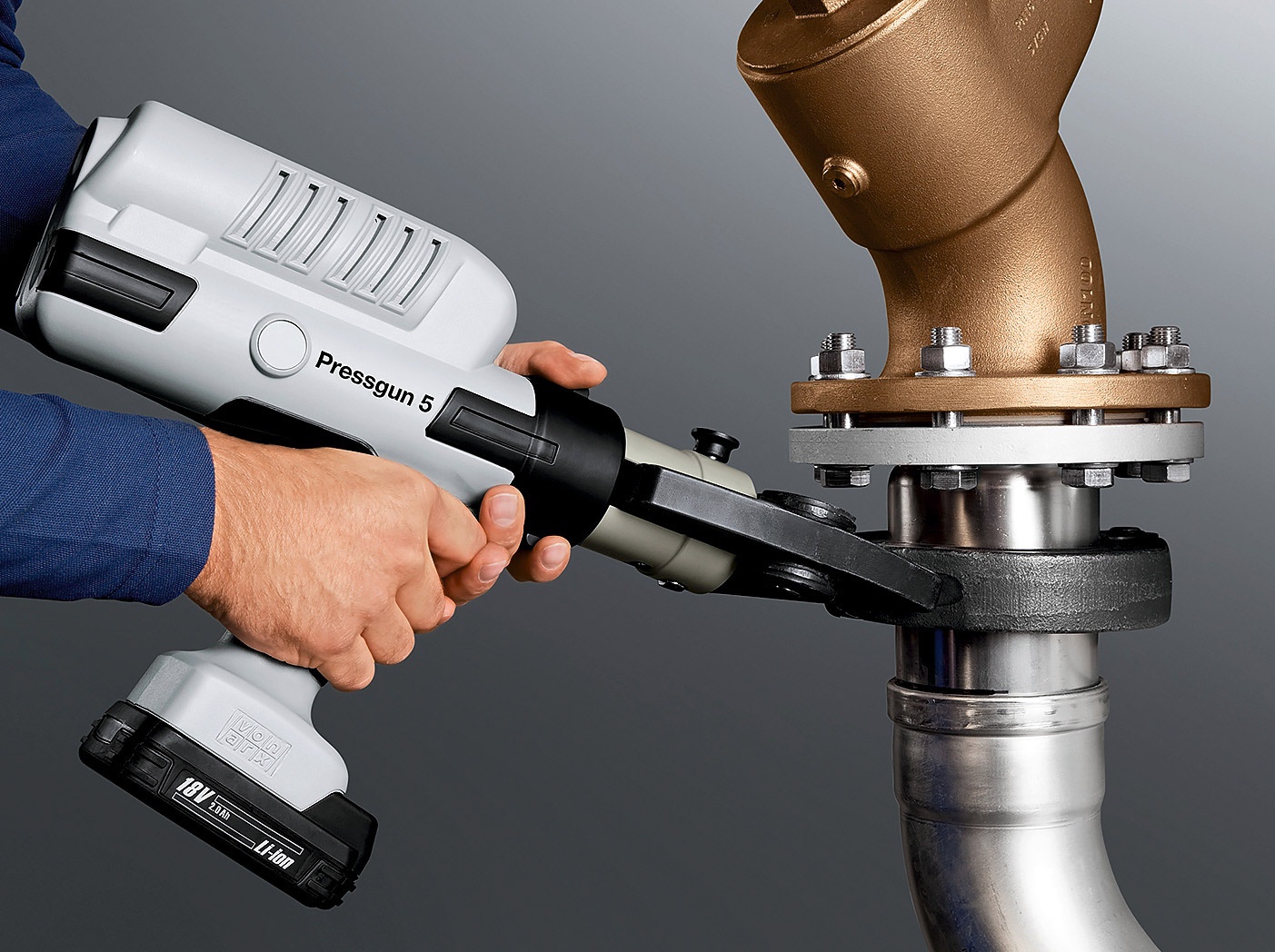

Современные трубы собираются между собой с фитингами/фасонными частями, запорно-регулирующей и водоразборной арматурой посредством разнотипных соединений. По-прежнему в напорных трубопроводах используются резьбовые (на трубных, метрических и специальных резьбах) соединения с уплотнением льняной прядью с промазкой свинцовым суриком/цинковыми белилами либо ФУМ-лентой и не только для стальных труб, но также и полимерных. Медные трубы соединяют между собой и с фитингами в основном с использованием капиллярной пайки. Напорные трубы из различных типов полипропилена (PB, PH, PP-R и PP-RCT), а также исполнений [однослойные: PP-R в бухтах и PP-RCT / PP-R в отрезках, трёхслойные (PP-R-100 / PP-R GF / PP-R-100) и четырёхслойные (PP-RCT / PP-R GF / PP-RCT / PP-R), также в отрезках] сваривают враструб с использованием закладных нагревателей либо нагревательным инструментом при толщине стенки более 4 мм.
Напорные трубы из непластифицированного НПВХ и хлорированного ПВХ-Х поливинилхлоридов склеиваются посредством раструбов. Напорные трубы из сшитого полиэтилена PE-X собираются с латунными/бронзовыми фитингами с использованием компрессионных соединений. Для сборки металлополимерных труб (МПТ) в напорных трубопроводах используются опрессовываемые соединения. Практически все напорные трубы из указанных полимеров могут со бираться посредством резьб, имеющихся на металлических вкладышах, встраиваемых в фитинги при их литье.
