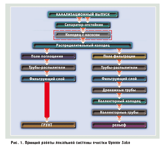

Рис. 1. Принцип работы локальной системы очистки Uponor Sako

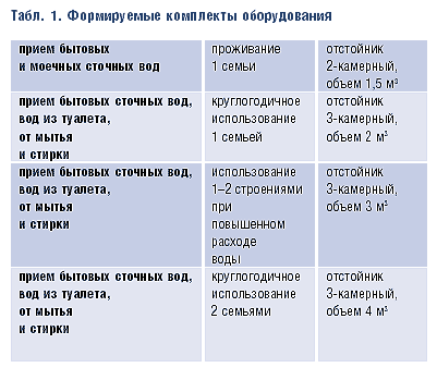

Табл. 1. Формируемые комплекты оборудования

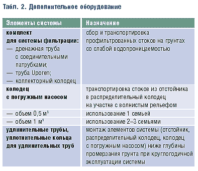

Табл. 2. Дополнительное оборудование

Среди механических систем очистки стоков рассмотрим финскую индивидуальную систему Uponor Sako, обеспечивающую полный цикл очистки сточных вод, после которой они могут сбрасываться в водоем или на рельеф. Основные комплекты системы включают:
  • сепараторы-отстойники емкостью от 1,5 до 4 м3;
  • распределительный колодец с регулятором потока воды и шибером;
  • распределительные трубы; o трубы-распылители с диаметром отверстий 8 мм.
В зависимости от функционального назначения и эксплуатационной нагрузки формируются комплекты оборудования с отстойником разного объема (табл. ~3~). Дополнительное оборудование предназначается для решения самостоятельных задач по очистке стоков. Оно подключается к технологической схеме в зависимости от необходимости его применения и позволяет реализовывать очистные системы различной сложности в различных почвенно-климатических и гидрогеологических условиях (табл. ~4~).

 Принцип работы ЛОС — ступенчатое механическое очищение стоков при движении по элементам системы (рис. 1).
Полный цикл очистительного процесса включает:
  • первичную очистку в сепараторе-отстойнике (1 этап);
  • доочистку стоков в подземных сооружениях поглощения или фильтрации (2 этап);
  • водоотведение очищенных стоков в грунт или на рельеф (3 этап).
На первом этапе стоки освобождаются от грубодисперсных взвешенных частиц, жиров, плавающих пленок и ПАВ в сепараторе-отстойнике, состоящем из 3 камер, герметично соединенных между собой лотками. Специфика их соединения такова, что стоки внутри сепаратора перемещаются с такой малой скоростью, при которой они отстаиваются и распределяются на фракции. Твердая фаза в виде осадка остается на дне сепаратора, газообразная — поднимается вверх, а жидкая фаза, плавно очищаясь, перемещается из камеру в камеру, и на выходе из последней камеры она представляет собой осветленную жидкость со степенью очистки, равной 65%. Эффективность этого процесса определяется скоростью движения стоков, а также соотношением объемов сепаратора и пропускаемых стоков. Нормальное функционирование системы обеспечивается при соотношении этих показателей, равном 2:1 (при объеме сепаратора 2 м3 — объем стоков 1 м3).
Доочистка стоков происходит в подземных сооружениях, в которых устраиваются двухкомпонентные фильтры, состоящие из природных сорбентов (щебень, гравий, песок, грунт). Стоки пропускаются через эти фильтры и очищаются от оставшихся загрязнительных примесей путем механического поглощения их сорбентами. Однако практическая реализация доочистки способом фильтрации определяется гранулометрическим составом, поглотительной способностью, водопроницаемостью грунта и уровнем грунтовых вод.
Вариант 1
На грунтах легкого механического состава (песок, супеси), обладающих хорошей водопроницаемостью, фильтры устраивают на полях поглощения. Первый слой этих фильтров толщиной 40 см — насыпной, состоящий из щебня с размерами 12–24/16–32 мм. В качестве второго слоя используется природный грунт с хорошими фильтрационными свойствами.
Вариант 2
На грунтах среднего и тяжелого механического состава, с низкой водопроницаемостью, а также на влагонасыщенных грунтах, фильтры устраивают на полях фильтрации. Фильтры — полностью насыпные, верхний слой — щебень, нижний слой толщиной 80 см — смесь песка и гравия.
Степень очистки стоков после прохождения 2-го этапа доочистки составляет 95%. С такой степенью очистки воды могут отводиться в грунт или на рельеф.
Водоотведение является очень важным завершающим этапом процесса очистки сточных вод. В ЛОС Uponor Sako сочетаются функции доочистки и водоотведения.
В 1-ом варианте стоки, фильтруясь через грунт, распределяются в нижних его горизонтах и, таким образом, процесс доочистки плавно переходит в водоотведение в грунт.
Во 2-ом варианте на грунтах со слабой водопроницаемостью для организации водоотведения в нижнем слое фильтра прокладываются дренажные трубы, в которые и собираются профильтрованные стоки и далее через коллекторный колодец по дренажной системе отводятся на рельеф.

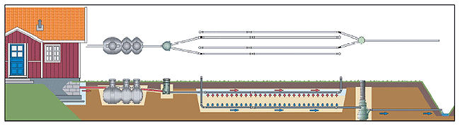

Особенности устройства ЛОС на участке
1. Монтаж системы должен предваряться тщательно продуманным выбором места для ее размещения. При принятии решения необходимо руководствоваться нормативными документами и директивными распоряжениями местных органов, а также соблюдать принцип: «не навредить себе, соседу и окружающей среде». По общепринятым нормам расстояние от полей фильтрации/поглощения до источника питьевой воды (своего или соседа) должно быть не менее 30 м, а до дома, изгороди соседа, дерева — не менее 3 м. Расстояние между поверхностью грунтовых вод и нижней границей фильтрующего слоя по финским рекомендациям должно быть на полях поглощения не менее 1 м, а на полях фильтрации — не менее 25 см. Однако, по мнению отдельных российских специалистов, для гарантии от непредвиденных обстоятельств, при которых может произойти смыкание стоков с зеркалом грунтовых вод, это расстояние целесообразно увеличить до 1,5 м. Особое внимание следует обратить на то, чтобы в радиусе 30 м от установки не было колодцев, использующих грунтовые воды для пищевого водопотребления. Правильное размещение ЛОС на участке и грамотный монтаж всех ее элементов является залогом комфортных условий проживания без вредных воздействий на окружающую среду.
2. Все элементы системы Uponor Sako монтируются под землей, система не портит внешний вид участка, она эстетична и гигиенична:
a. Вокруг первых 3 элементов системы канализационного выпуска, отстойника и распределительного колодца выполняется отсыпка с тщательной трамбовкой.
  • Канализационный выпуск из дома (коттеджа) к отстойнику прокладывается с уклоном 1–2 см в сторону сброса стоков.
  • Отстойник устанавливается в котловане площадью 6 м2. Во влажном грунте его прикрепляют к бетонной плите. Отстойник следует размещать так, чтобы к нему мог свободно подъехать ассенизационный автомобиль для удаления твердого осадка. Периодичность выгрузки осадка зависит от количества сточных вод прошедших через ЛОС за расчетный период. При ежесуточной очистке 2 м3 сточных вод сепаратор-отстойник опорожняется 1–2 раза в год. После опорожнения отстойник заполняется водой, эту же операцию необходимо проделать сразу же по окончании монтажа.
  • Распределительный колодец занимает незначительную площадь (не более 1 м2), и он легко соединяется с распределительными трубами в любом направлении. Он оборудован регулятором потока стоков и шибером, что обеспечивает равномерную нагрузку на площадь поля поглощения/фильтрации и увеличивает срок эксплуатации системы, а также качество доочистки стоков.
б. Для осуществления самотечного движения стоков трубы укладываются с уклоном 5–10 мм/м и концы распылительных и дренажных труб выводятся на поверхность участка, что позволяет проводить проверку и обслуживание систем:
  • распределительные — на песчаном основании, они соединяются с регулятором потока воды;
  • трубы-распылители — отверстиями книзу в верхней части щебеночного слоя; дренажные (для сбора стоков) — в нижней части песчано-гравийного слоя;
в. Для устройства полей поглощения/ фильтрации выделяется участок, размер которого варьирует в зависимости от гранулометрического состава грунта и объема очищаемых стоков. При утяжелении грунта (от супеси к глине) и увеличением объема стоков размер участка возрастает.
На этих участках выкапывают одну общую траншею, либо несколько канав, в которых размещают фильтрующий слой. Основание траншей должно быть выровненным и горизонтальным. Грунт может быть уплотнен, но не утрамбован. В верхней части щебеночного фильтрующего слоя на полях поглощения прокладываются трубы-распылители (перфорированные трубы), при этом очень важно соблюдать горизонтальность основания. Расстояние между трубами в траншеи должно быть не менее 1,5 м. Длина перфорированной трубы не должна превышать 15 м. В верхней части двухслойного фильтра на полях фильтрации, также как на полях поглощения, на щебеночном основании укладываются трубы-распылители, в нижней части песчано-гравийного слоя — дренажные трубы. Стоки, собранные в дренаж, транспортируются в коллекторный колодец.
г. Коллекторный колодец устанавливается вертикально с последующей засыпкой, из него вода со степенью очистки 95% течет по дренажной трубе к сбросу на рельеф.
д. Система доочистки стоков на полях поглощения/фильтрации может модифицироваться в зависимости от рельефа. На ровном рельефе действует принцип самотечного передвижения стоков, благодаря укладке всех труб с уклоном в сторону сброса, на рельефе волнистом этот принцип срабатывать не будет и для транспортировки стоков из отстойника в распределительный колодец между ними целесообразно разместить колодец с погружным насосом. Колодец устанавливают на выровненном основании, при влажном грунте его необходимо прикрепить к бетонной плите. Погружной насос должен поставляться с обратным клапаном во избежание обратного поступления стоков в колодец при неработающем насосе.
е. Глубина монтажа ЛОС Uponor Sako определяется климатическими условиями, прежде всего уровнем промерзания грунта. При круглогодичном проживании для нормального функционирования системы в зимний период, ее заглубляют ниже уровня промерзания грунта, при этом горловины отстойника, распределительного и коллекторного колодцев удлиняются с помощью удлинительных трубок и резиновых уплотнителей. При сезонной эксплуатации и глубоком промерзании грунта предусматривают укрытие теплоизоляционными плитами элементов системы, находящихся на небольшой глубине.
