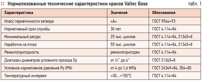

Табл. 1. Нормализованные технические характеристики кранов Valtec Base

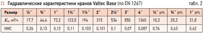

Табл. 2. Гидравлические характеристики кранов Valtec Base (по EN 1267)

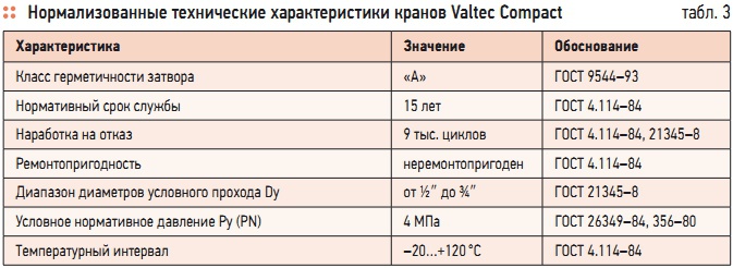

Табл. 3. Нормализованные технические характеристики кранов Valtec Compact

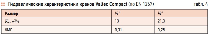

Табл. 4. Гидравлические характеристики кранов Valtec Compact (по EN 1267)

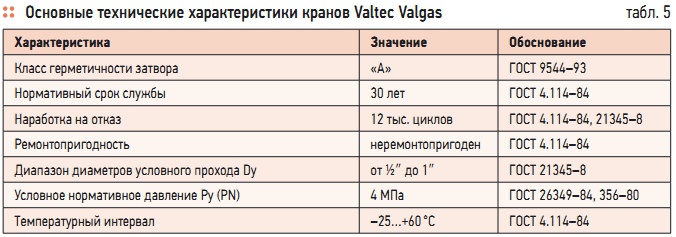

Табл. 5. Основные технические характеристики кранов Valtec Valgas

Алюминиевая барашковая ручка («бабочка») с утолщенной стенкой исключает возможность ее поломки. Совокупность перечисленных тонкостей инженерной реализации кранов Valtec Base выводит их в премиям класс трубопроводной арматуры. Шаровые краны Valtec Base вне всякого сомнения являются лучшим продуктом итальянской компании Valtec S.R.L. Нормализованные технические характеристика (приведенные к российским нормам) кранов Valtec Base приведены в табл. 1.
Полнопроходные краны Valtec Base разработаны на высокую пропускную способность и, соответственно, низкий коэффициент местного сопротивления (табл. 2). Если при подборе запорной арматуры для инженерных систем использовать метод функционально-стоимостного анализа, то зачастую окажется, что дорогостоящая арматура с громадным рабочим ресурсом используется там, где по условиям эксплуатации ею пользуются не более 20–30 раз в году (например, спускные краны на домовых стояках).
Получается, что при минимальном ресурсе в 25 тыс. циклов, шаровой кран прослужит Valtec Base около 1200 лет! Вряд ли такое расточительство оправдано. Для подобных ситуаций потребителю российского рынка предлагается серия шаровых кранов стандартного прохода Valtec Compact. Идеология конструкторских решений кранов серии Valtec Compact в части используемого химического состава латуни, метода горячего прессования, алмазной полировки затворного шара и штока соответствует серии кранов Valtec Base.
При этом, краны Valtec Compact имеют ряд специфичных особенностей. Сальниковый узел этих кранов выполнен неразборным, с уплотнением из NBR (нитрил-бутадиеновая натуральная резина, бутадиен-акрилонитрильный каучук, пербунан или «Буна N»). Для кранов Valtec Compact используется резина с содержанием акрилонитрила 38 %, что гораздо выше, чем у прочих производителей. Это придает ей свойства сохранять стабильный объем и прочностные показатели в течение всего срока эксплуатации.
Такая резина не подвержена набуханию и усадке. Наработка на отказ кранов Valtec Compact составляет 9000 циклов. Такие характеристики в совокупности с достаточно низкой стоимостью делают шаровые краны Valtec Compact практичными и доступными для городских коммунальных служб и бюджетных объектов. Особое место в линейке шаровых кранов итальянской компании Valtec S.R.L. занимает серия кранов для газа Valtec Valgas.
Данные шаровые краны сертифицированы на российском рынке для низкого и среднего давления газа. В конструктивном подходе инженерной реализации, серия кранов Valtec Valgas сохраняет преемственность идеологии по составу используемой латуни, метода изготовления корпуса и алмазной полировки затворного шара и штока. При этом, сам корпус крана Valtec Valgas существеннее массивнее кранов для воды отопления.
Другим принципиальным аспектом реализации кранов Valtec Valgas является герметизация штока с помощью уплотнительных колец из витона (FPM) и применение седельных колец затворного шара из тефлона со специальными графитовыми присадками. Используемые материалы седельных колец и штока гарантируют повышенную стойкость кранов Valtec Valgas к растворенным эфирным маслам, присутствующих в газовых средах.
Кроме трубопроводов систем газоснабжения и природным и сжиженным газом, краны Valtec Valgas допускается использовать в системах сжиженного газа, сжатого воздуха, жидких углеводородов, а также в системах отопления и водоснабжения. На все серии кранов, Valtec Base, Valtec Compact и Valtec Valgas, итальянская компания Valtec S.R.L. начиная с 2007 г., установила гарантию сроком на семь лет. Условия гарантии описываются в технических паспортах на изделия. Более полную информацию о продукции компании Valtec S.R.L. читайте на сайте фирмы «Веста Трейдинг».
