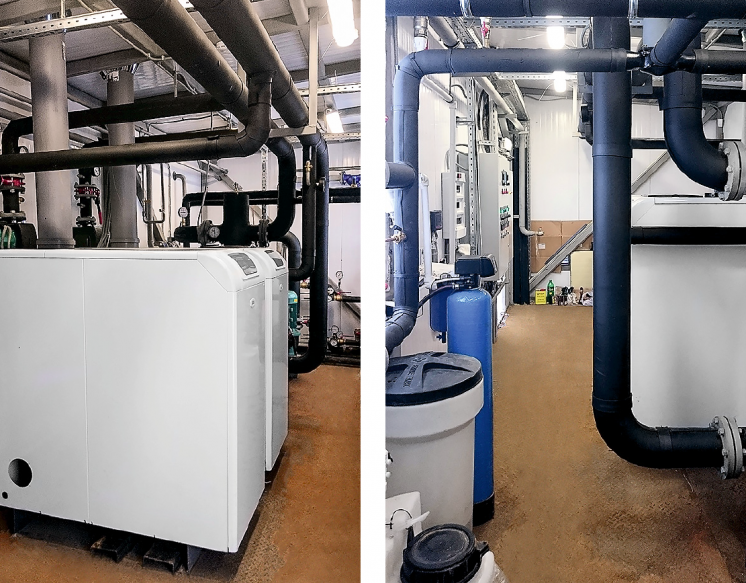

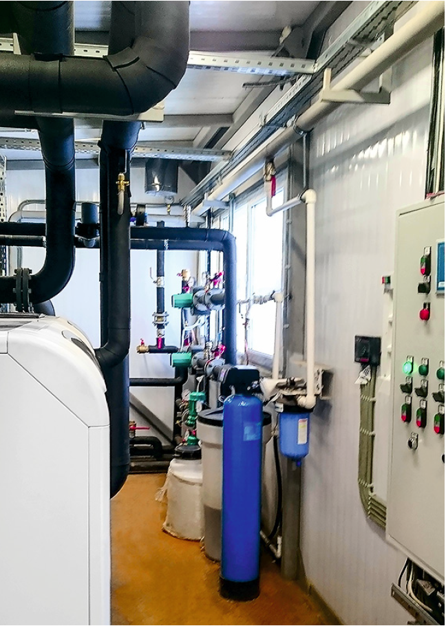

Один из объектов, введённых в эксплуатацию в 2017 году, — это котельная в Коломенском районе Московской области. Проектирование и поставка оборудования осуществлялась нашим сервисным центром — компанией «Теплоавтоматика». Блочно-модульная котельная на базе двух котлов с силуминовым теплообменником Power HT 1.320 отапливает цех по переработке продуктов питания.
Котельная работает на сжиженном газе и была полностью смонтирована на территории нашего СЦ «Теплоавтоматика», после чего в готовом виде транспортировалась к заказчику. Дело в том, что отапливаться сжиженным газом — удовольствие недешёвое, поэтому выбор пал на высокоэффективные конденсационные котлы. К тому же у таких теплогенераторов масса других преимуществ:

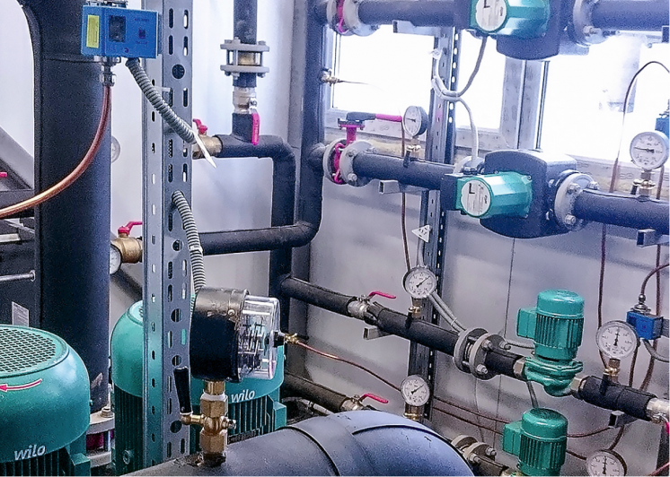

Для обеспечения объекта горячей водой используется пластинчатый теплообменник из нержавеющей стали мощностью 300 кВт, подобранный таким образом, чтобы работал при температуре греющей воды 60 °C. Такой температурный режим оптимален для конденсационного котла. В этом случае температура обратной воды при нагреве воды контура ГВС будет около 45 °C, что автоматически гарантирует нам отличную конденсацию в контуре дымовых газов и высокий КПД в этом режиме (до 108 %).
Каждый котёл подключён к собственному дымоходу из полипропилена, что позволило существенно снизить затраты на дымоход по сравнению с классическими моделями. Использование полипропилена в качестве дымохода возможно, поскольку температура продуктов сгорания в таких котлах не более 70–80 °C. Для управления каскадом из двух теплогенераторов используется штатная автоматика Siemens, работающая по погодозависимому графику. Сниженная температура для нагрева теплообменника ГВС, а также погодозависимое управление сетевой водой обеспечивают превосходные показатели экономии сжиженного газа. В целях резервирования применяется сдвоенный сетевой насос с частотным управлением, а также второй пластинчатый теплообменник ГВС. Для нейтрализатора кислотности конденсата применяются фирменные нейтрализаторы BAXI.
