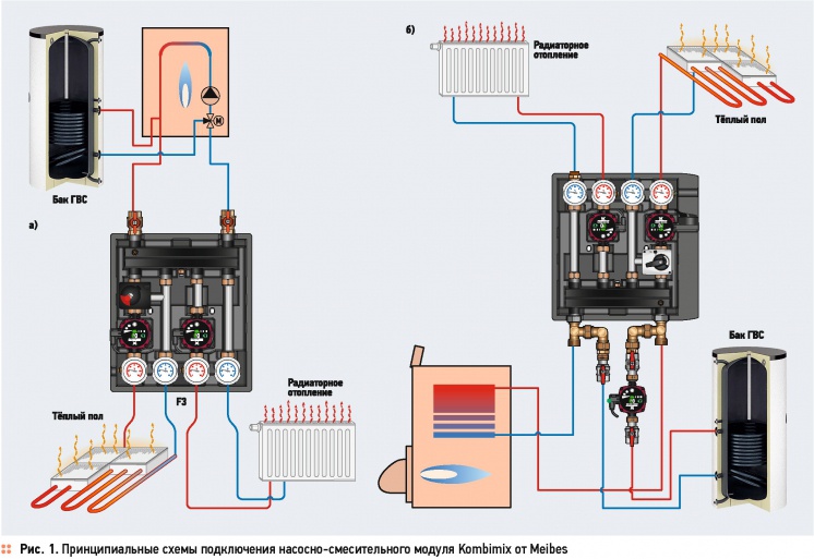

Насосно-смесительный модуль Kom- bimix от Meibes для обвязки котла мощностью до 40 кВт идеально подойдёт для небольших домов площадью 150-300 м2 (рис. 1а). Он представляет собой готовое решение с коллектором и насосными группами в одном корпусе. Сохраняя широкие возможности по обеспечению систем различной конфигурации, данный модуль позволяет смонтировать котельную даже на небольшой площади — например, на кухне. Размеры Kombimix (в X ш X г) 460 X 410 X 260 мм повторяют габариты настенного котла, что визуально объединяет их в один блок котельной.

Это компактное устройство предназначено для организации системы отопления из трёх контуров: отопление, тёплый пол, горячее водоснабжение. Сам насосно-смесительный модуль позволяет обвязать два контура:
- Контур отопления, который регулируется по погодозависимому графику, также возможно дополнительно подключить комнатный термостат для обеспечения более комфортного микроклимата в доме;
- Контур тёплого пола, температура в котором поддерживается с помощью электронного термостата либо по температуре датчика в стяжке пола с помощью контроллера.
Контур загрузки бойлера ГВС с помощью дополнительного узла (в зависимости от конфигурации системы — с насосом или без него) работает по приоритету (рис. 1б).
Конструкция модуля включает две полноценные насосные группы, смонтированные на универсальном распределительном коллекторе с переключаемой функцией гидравлического разделителя, что позволяет использовать насосно-смесительный модуль Kombimix в равной мере с котловым насосом и без него. Он может работать как с настенными, так и с напольными котлами мощностью до 40 кВт, максимальная нагрузка на каждую насосную группу составляет 20 кВт.

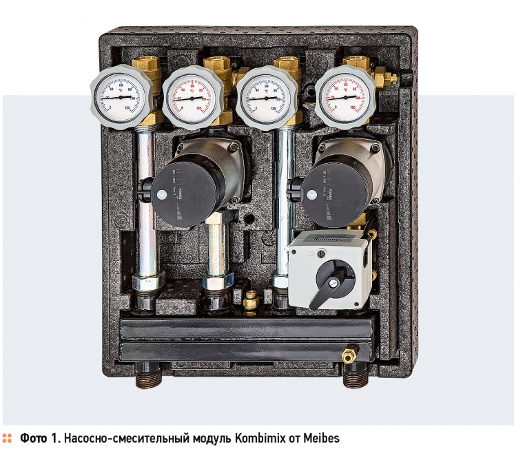

Насосный блок оборудован термометрами, шаровыми кранами и гильзами для погружных температурных датчиков. Присоединительный диаметр коллектора к котлу — 1", патрубков насосных групп — Насосы и сервоприводы уже смонтированы, и Kombimix полностью готов к монтажу, что сокращает время подготовки и снижает риск ошибки при подключении системы. Модуль снабжён теплоизолирующим кожухом из вспененного полипропилена (EPP) с отверстиями для контроля показаний термометров (фото 1).

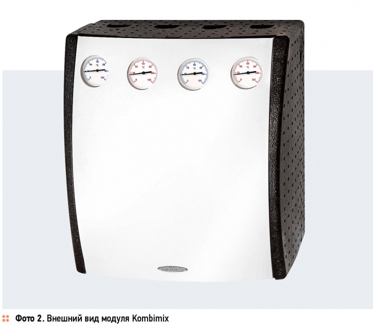

При установке гидравлический модуль Kombimix не только обеспечивает самую компактную организацию котельной в своём классе, но и гармонично вписывается в современный интерьер благодаря дизайну изоляционного кожуха в белом цвете (фото 2).
