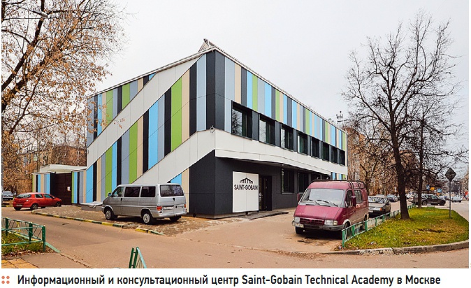

Все большее количество владельцев крупных объектов общественного пользования пытаются сократить расходы на потребление тепловой энергии, тем самым снижая затраты на систему теплоснабжения и приготовление горячей воды. Наглядным примером такой тенденции являются два действующих объекта в Центральном и Уральском федеральных округах с применением энергоэффективного оборудования от немецкого производителя «Майбес». В 2013 году компанией «Майбес» совместно со своими партнерами был реализован проект офисного центра на северо-востоке Москвы.

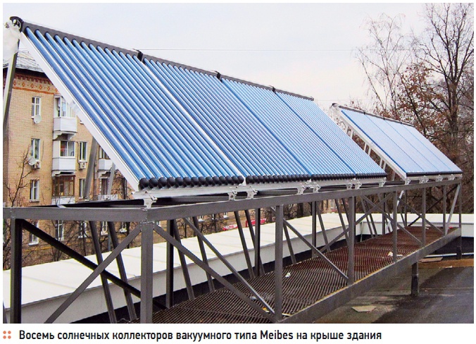

Он выполнен по самым современным технологиям пассивного строительства и энергосбережения. В качестве основного источника тепла используется центральная тепловая сеть, а в качестве дублирующего — солнечные коллекторы, которые предназначены для приготовления горячей воды для нужд этого офиса. На кровле здания установлены восемь коллекторов вакуумного типа. Для того, чтобы они работали с максимальной производительностью, их следует смонтировать под определенным углом.

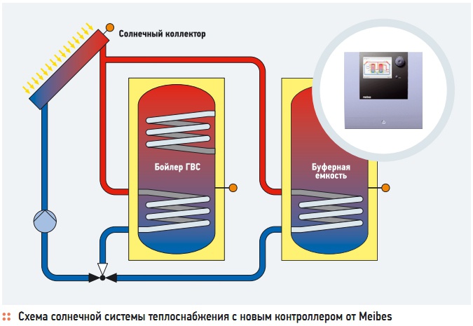

Для этого коллекторы были размещены на специально-сконструированный подиум. Также данная конструкция защищает коллекторы от оседания снега зимой. В помещении индивидуального теплового пункта (ИТП) установлен бойлер ГВС, буферная емкость и контроллер автоматики нового поколения Solar Maximal. Принцип работы данной системы заключается в следующем: контроллер автоматики сравнивает температуру в солнечном коллекторе и бойлере ГВС, подавая сигнал на включение загрузочного насоса в случае, когда температура в коллекторе выше санитарной воды в нижней части емкости.
При активном солнечном излучении и достижении заданной максимальной температуры горячей воды в бойлере контроллер автоматики переключает клапан солнечного контура на загрузку буферной емкости, тем самым он сбрасывает излишнее тепло от солнечных коллекторов и защищает их от вскипания. Буферная емкость приходит на помощь и в другом случае — когда солнечной энергии недостаточно для нагрева бойлера, циркуляция идет в обратном направлении от аккумулятора во второй теплообменник водонагревателя, что позволяет добиться нужной температуры горячей воды.
При слабой солнечной активности и холодной буферной емкости роль источника нагрева для системы ГВС выполняет ТЭН. Помимо контроля процессов работы всей системы, новый контроллер от «Майбес» позволяет учитывать и ее эффективность во временной промежуток. Для этого в системе солнечного теплоснабжения установлен счетчик тепла, данные от которого поступают в контроллер.
Устройство, в свою очередь, выдает статистику по следующим параметрам: сколько CO2 было сохранено в атмосфере и сколько тепловой энергии было сэкономлено при отказе от теплоснабжения на природном газе либо жидком топливе. Еще одной особенностью данной автоматики является возможность фиксировать значение системы, а главное, управлять рабочими процессами удаленно с любого персонального компьютера из любой точки мира при организации подключения через IP-адрес.
