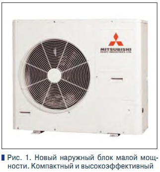

Во-первых, в модельном ряду KX впервые появились наружные блоки малой мощности (от 11,5 до 16 кВт), предназначенные для построения так называемых mini-VRF-систем (рис. 1). Оборудование является оптимальным решением для кондиционирования больших квартир, коттеджей и т.д. При этом внутренние блоки универсальны. То есть, в отличие от систем конкурентов, подходят и для «больших» VRF-систем, а это позволяет более гибко подходить к проектированию оборудования, выбирая внутренние блоки из большего количества типов (рис. 2).

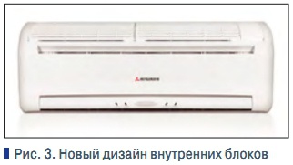

Кроме того, опять же в отличие от систем конкурентов, расширительные клапаны встроены во внутренние блоки, что упрощает монтаж. Во-вторых, существенно изменился дизайн самых распространенных внутренних блоков — настенных. Теперь он совпадает с дизайном бытовых кондиционеров MHI самой дорогой и элитной серии ZGX (рис. 3). Это важно, поскольку mini-VRF позиционируются как системы кондиционирования для элитного жилья, где дизайн и внешний вид кондиционера имеет существенное значение.

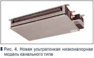

В-третьих, в ряду внутренних блоков появились новые ультратонкие (180 мм) низконапорные канальные модели (рис. 4). Такие блоки можно установить в зданиях с множеством помещений небольшой площади, например, в номерах гостиниц или офисах.

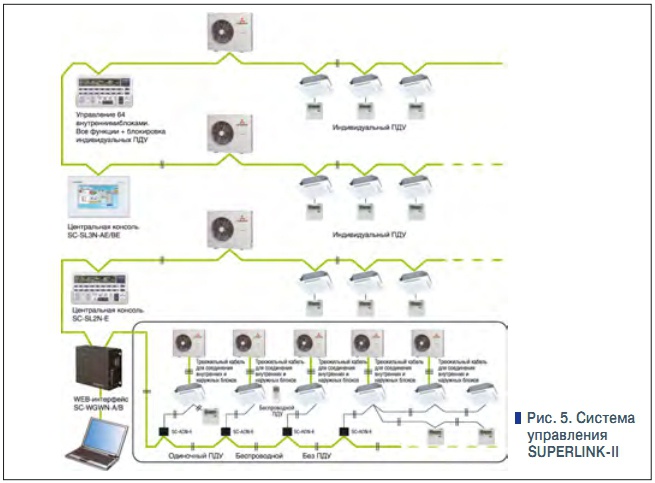

Во-первых, это новая версия шины Superlink, использующейся для объединения элементов системы (рис. 5). Теперь одна система Superlink может объединять до 64 внутренних (ранее 48) и до 16 наружных (ранее 12) блоков. Во-вторых, новая версия проводного пульта управления. Новый пульт использует неполярный двухжильный кабель для подключения к внутреннему блоку и имеет улучшенный ЖК-дисплей, вмещающий большее количество информации.
Появилась возможность установки температуры с шагом 0,5 °С. Обновилась и центральная консоль SLA-2, которая теперь имеет более современный дизайн и улучшенную эргономику. Кроме того, консоль обладает функцией недельного таймера, что снимает необходимость использования отдельного устройства. Новая версия протокола Superlink накладывает определенные ограничения на обратную совместимость между блоками системы прошлого поколения и новыми.
Так, наружные блоки КХ6 малой мощности (11,5–16 кВт) могут работать только с новой версией протокола, что исключает возможность работы их с внутренними блоками КХ4. Блоки же большей мощности могут работать как со старой, так и с новой версией протокола Superlink, поэтому на совместимость их со старыми внутренними блоками никаких ограничений нет.
Следует, однако, понимать, что в случае присутствия в шине Superlink хотя бы одного блока КХ4 вся система переключается на старую версию и начинают действовать ограничения старой версии протокола (уменьшается максимальное количество блоков и т.д.). Таким образом, функциональные возможности и технические характеристики новой мультизональной системы КХ 6 от Mitsubishi Heavy Industries оптимально соответствуют современным требованиям, предъявляемым к климатическому оборудованию для бытового и промышленного кондиционирования.
