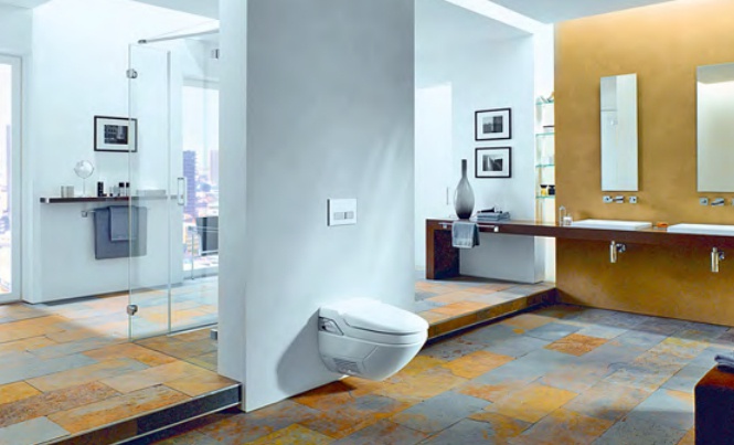

Другой пример «забывчивости» связан с установкой крышек-биде и унитазов-биде AquaClean. Это уникальное приспособление позволяет «легким движением руки» превратить обычный унитаз в многофункциональное биде — с подогревом воды, регулировкой напора струи, сушкой и фильтрацией загрязненного воздуха. Однако, чтобы все это функционировало, необходимо заранее предусмотреть подвод электричества, смонтировать рядом с унитазом-биде выходы для электророзетки и воды и проследить, чтобы отделочники не «замуровали» их под плитку.
Все необходимые элементы для безопасного подвода электропитания и воды входят в монтажный комплект крышки-биде Geberit AquaClean. Отсюда можно сформулировать весьма банальное, но не теряющее своей актуальности правило: прежде чем приступить к монтажу, внимательно изучите инструкцию. Внутренние устройства смывных бачков Geberit отличаются большой надежностью.
