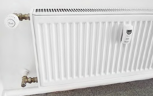

Радиаторные распределители измеряют не расход и разность температур теплоносителя, а так называемый «температурный напор», то есть разность температур между характерной точкой поверхности отопительного прибора и воздухом в помещении. На выходе у распределителя получается безразмерная величина, пропорциональная фактической теплоотдаче отопительного прибора.
Для точного расчета абсолютной величины потребления необходимо знать показания общедомового теплосчетчика и показания распределителей по как можно большей части помещений многоквартирного дома (минимум 50 %). На российском рынке представлено несколько типов радиаторных распределителей зарубежного производства, а также первые разработки отечественных производителей.
Однако при этом появилась опасная для потребителей тенденция, связанная с попытками необоснованного применения распределителей как «измерителей тепловой энергии».
«Некоторые производители оборудования, пытаясь получить конкурентные преимущества на рынке, заявляют о наличии для своих приборов “ калибровочных” радиаторных коэффициентов, дающих возможность перевести показания распределителя в физические единицы теплоты для каждого конкретного типа отопительных приборов. К сожалению, испытания по определению таких коэффициентов проводятся в неполном объеме, не учитывающем реальные условия конструкции систем отопления, колебания параметров теплоносителя в отопительных приборах, колебания температуры воздуха в помещении в течение отопительного периода. При корректном проведении испытаний стало бы очевидно, что такого калибровочного коэффициента просто не существует, а погрешность перевода может достигать 40 процентов. Потребители, использующие такой метод учета и рассчитывающие свое потребление по подобным коэффициентам, вместо экономии могут переплатить. Следует понимать, что распределители, измеряющие только температурный напор, ни при каких условиях нельзя применять в одной отдельно взятой квартире по аналогии со счетчиками тепла», — комментирует Светлана Никитина, ведущий специалист направления «Поквартирный учет тепла» компании «Данфосс».
Единственным корректным методом расчета по показаниям распределителей является пропорциональное деление общедомового потребления, зарегистрированного домовым счетчиком, между квартирами пропорционально показаниям распределителей. При этом, как уже было сказано выше, в схеме должны участвовать не менее 50 % квартир, а для повышения точности расчета — все.
