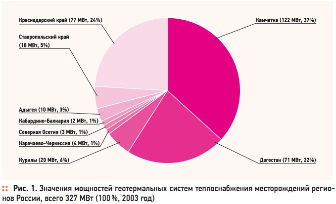

Рис. 1. Значения мощностей геотермальных систем теплоснабжения месторождений регионов России, всего 327 МВт (100 %, 2003 год)

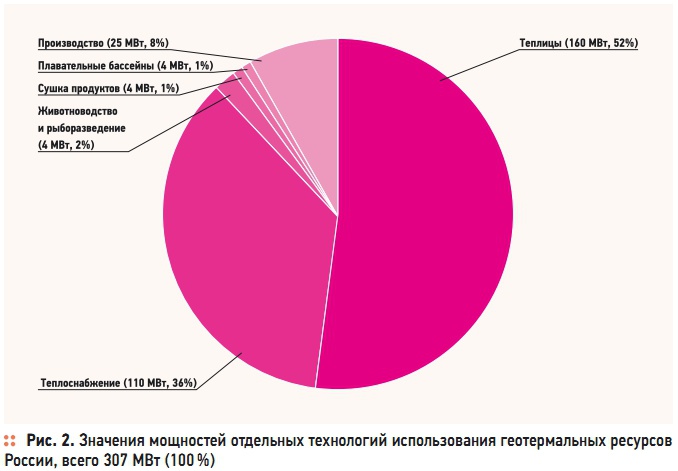

Рис. 2. Значения мощностей отдельных технологий использования геотермальных ресурсов России, всего 307 МВт (100 %)

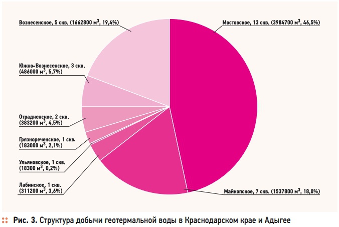

Рис. 3. Структура добычи геотермальной воды в Краснодарском крае и Адыгее

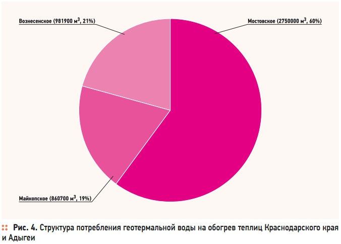

Рис. 4. Структура потребления геотермальной воды на обогрев теплиц Краснодарского края и Адыгеи

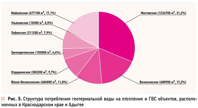

Рис. 5. Структура потребления геотермальной воды на отопление и ГВС объектов, расположенных в Краснодарском крае и Адыгее

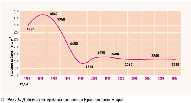

Рис. 6. Добыча геотермальной воды в Краснодарском крае

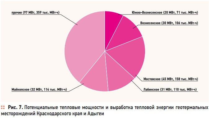

Рис. 7. Потенциальные тепловые мощности и выработка тепловой энергии геотермальных месторождений Краснодарского края и Адыгеи

Всего в России пробурено 3000 геотермальных скважин глубиной 2,5–3,5 км. На рис. 1 представлены значения мощностей геотермальных систем теплоснабжения регионов России в 2003 году; на рис. 2 — значения мощностей отдельных технологий использования геотермальных вод. По данным д.т.н. профессора О.А. Поварова суммарная мощность существующих геотермальных систем теплоснабжения составляет до 430 МВт, перспективных до 21 ГВт.

В Краснодарском крае и Адыгеи разведано 18 месторождений геотермальных вод, в том числе 13 эксплуатируется, а пять простаивают без потребителей. Всего в данном регионе пробурено 86 геотермальных скважин, из которых 40 эксплуатируется. По данным 1986 года на рис. 3 представлена структура добычи геотермальной воды на месторождениях Краснодарского края при суммарном объеме 8,5 млн м3, на рис. 4 — структура их потребления на обогрев теплиц при общем объеме 4,6 млн м3, на рис. 5 — структура потребления на отопление и горячее водоснабжение объектов при общем объеме 3,9 млн м3.
На рис. 6 представлен график добычи геотермальной воды в Краснодарском крае с уменьшением почти в три раза по сравнению с советским периодом. Потенциальные тепловые мощности и выработка тепловой энергии геотермальных месторождений Краснодарского края и Адыгеи представлены на рис. 7. В этом регионе реализована первая очередь Демонстрационного проекта геотермального теплоснабжения мощностью 5 МВт.
