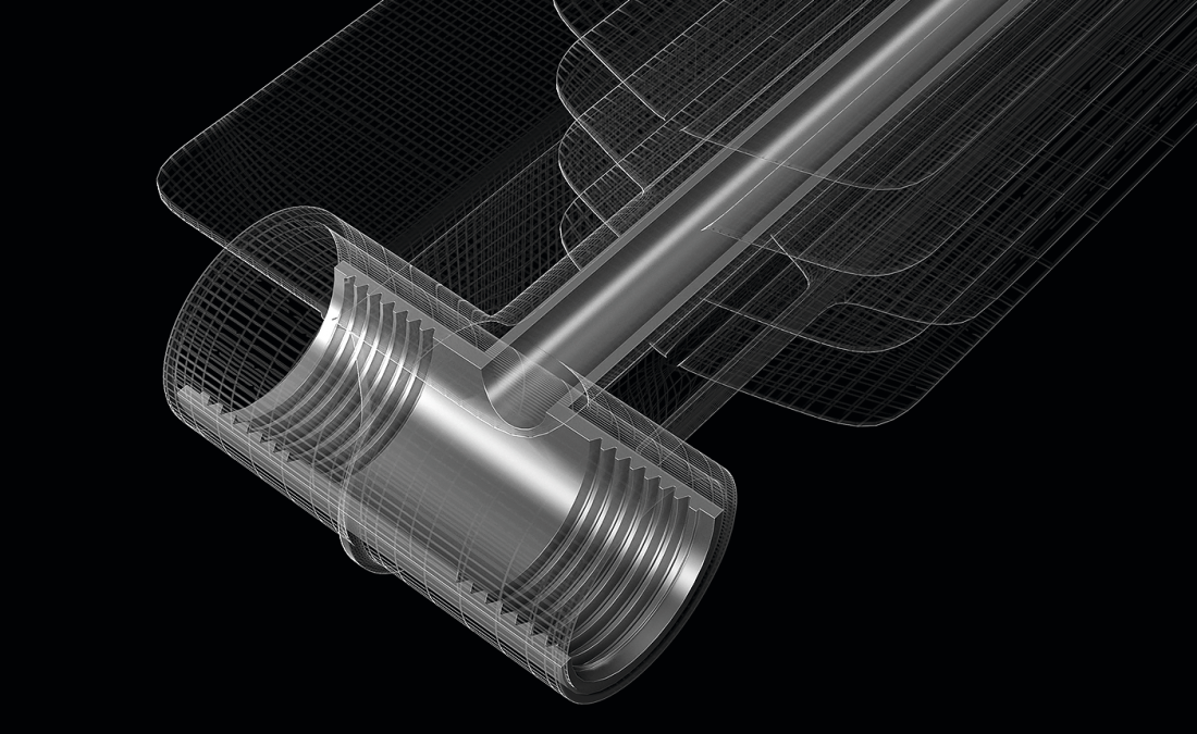

В чём отличия полубиметаллических радиаторов от биметаллических?
Полубиметаллический радиатор — это, по сути, алюминиевый. Он выигрывает в прочности у алюминиевого за счёт использования стальных вертикальных трубок, но значительно уступает по коррозионной стойкости биметаллическим. В местах соединения алюминиевых и стальных деталей внутри радиатора развивается питтинговая и электрохимическая коррозия. Бывают катастрофические ситуации, когда она проедает толстые пятии даже шестимиллиметровые стенки радиатора.
Кроме того, использование в конструкции только вертикальной стальной трубки может приводить к ухудшению свойств радиатора. В процессе эксплуатации вследствие перепадов температур воды может нарушаться контакт стали и алюминия, поскольку у этих металлов значительно отличаются коэффициенты температурного расширения. Термическое сопротивление этих участков возрастает, что приводит к уменьшению теплового потока. В полностью биметаллических радиаторах этот эффект проявляется в меньшей степени.
Но названия этих видов радиаторов очень похожи.
Относить полубиметаллические радиаторы к классу биметаллических неправильно. Этот тип ближе к алюминиевым, поскольку в них площадь контакта теплоносителя с алюминием составляет до 70 процентов. По сути, «биметаллическими радиаторами» можно считать приборы, в которых вода контактирует только со сталью.
