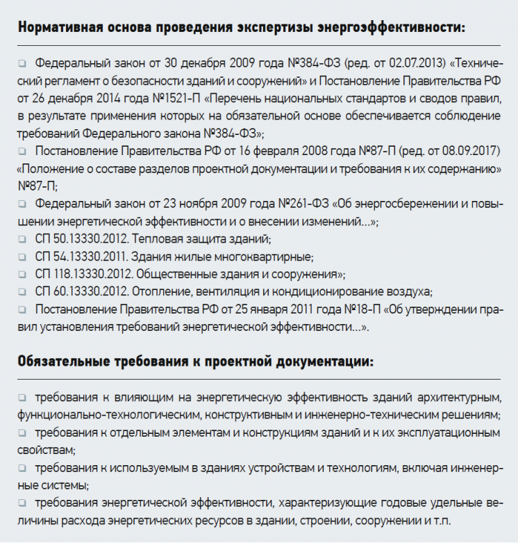

Помимо позитивных тенденций в развитии теплоизоляционного сегмента сферы энергоэффективности, время от времени на этапе экспертизы выявляются и некоторые проблемы. Как известно, значительные потери тепла, наблюдающиеся через ограждающие конструкции, приходятся на стены. С одной стороны, это неудивительно, ведь с точки зрения теплотехники стена — это наиболее неоднородный конструктивный элемент здания. Именно поэтому для энергоэффективного строительства правильный учёт тепловых потерь через стены является основной задачей, и это создаёт серьёзные проблемы в работе проектировщиков. Ситуация усугубляется ещё и тем, что многие из них не имеют понятия о нюансах, связанных с работой системы отопления проектируемого объекта. Кроме того, многие из специалистов, занятых проектированиям, не связывают задачу обеспечения энергоэффективности с общими конструктивными, архитектурными и технологическими решениями. Распространёнными ошибками при разработке проектной документации являются:
1. Ошибки в определении расчётных геометрических показателей теплозащитной оболочки здания, а именно — включение в оболочку технических этажей, неотапливаемых технических подполий и подвалов, подземных автостоянок. Не учитываются площади всех фрагментов расчётной оболочки (перекрытия под эркерами, участки наружных стен в местах установки колонн и пилонов, цокольные части наружных стен, зенитные фонари). Ошибки в определении площадей покрытий и перекрытий здания; ошибки в определении отапливаемого объёма зданий.
2. Использование для расчёта приведённого сопротивления теплопередаче ограждающих конструкций необоснованных значений теплопроводности материалов (отсутствие протоколов испытаний, технических свидетельств, ссылок на нормативно-техническую документацию).
3. Отсутствие технических свидетельств на применяемые теплоизоляционные фасадные системы (пункт 2 «Правил подтверждения пригодности новых материалов, изделий, конструкций и технологий для применения в строительстве», утверждённых Постановлением Правительства РФ от 27 декабря 1997 года №1636-П).
4. Отсутствие графической части раздела — схемы расположения в зданиях, строениях и сооружениях приборов учёта используемых энергетических ресурсов. Проектировщик, не имеющий представления об энергоэффективных в теплотехническом отношении конструкциях и о новых материалах для температурного режима помещений, и не учитывающий технологический аспект эксплуатации, заведомо закладывает в проект неверные решения с точки зрения энергоэффективности и тепловой защиты здания.
