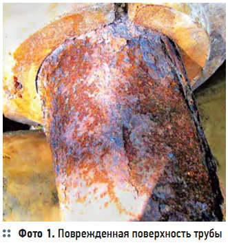

Фото 1. Поврежденная поверхность трубы

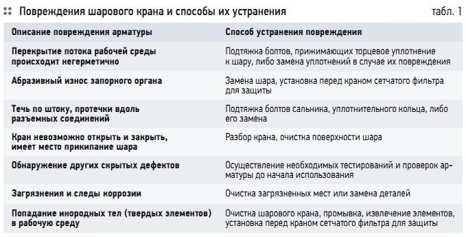

Табл. 1. Повреждения шарового крана и способы их устранения

К примеру, эксплуатируя арматуру при высоких температурах, необходимо выбирать теплоустойчивый материал изготовления, обладающий достаточными характеристиками предела прочности и ползучести. В случае понижения температуры за счет ослабления затяга может возникнуть разгерметизация соединений. В целях предотвращения коррозии (фото 1) корпуса и деталей из-за воздействия окружающей среды используются коррозионно-стойкие металлы, а также металлы с антикоррозийным покрытием.

В табл. 1 приведены наиболее распространенные примеры повреждения шарового крана, а также способы их устранения.
