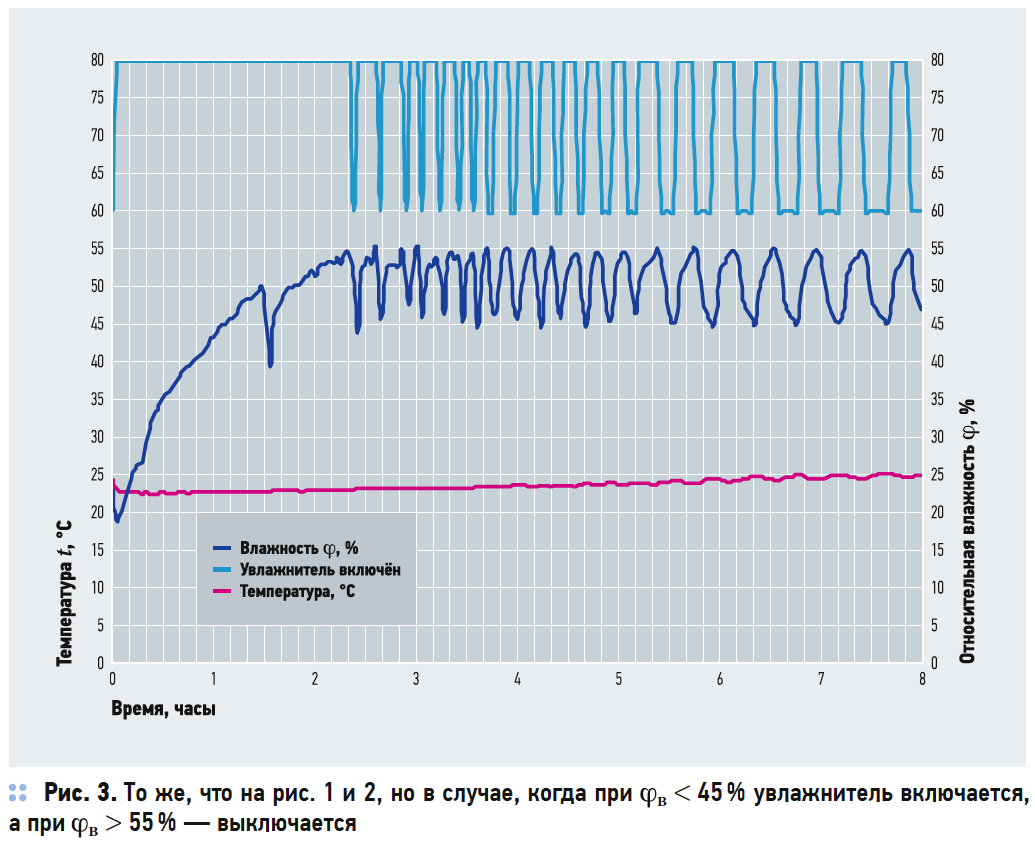

В настоящей работе было выполнено экспериментальное исследование влажностного режима жилого помещения, оборудованного автоматизированным пароувлажнителем. При этом использовался режим двухпозиционного регулирования, когда увлажнитель включается и выключается по достижении определённого уровня в, при этом паропроизводительность устройства является постоянной. Рассматривались различные режимы работы увлажнителя и изменения влаговыделений в помещении.
Результаты соответствующих замеров показаны на рис. 1–3.
Результаты измерений параметров микроклимата в помещении при попеременном включении и выключении увлажнителя на 15 минут

Результаты проведённых исследований показывают, что в рассматриваемых условиях система автоматизации увлажнителя работает эффективно, позволяет контролировать относительную влажность в помещении с высокой точностью и быстро реагировать на изменение влаговыделений в помещении.
