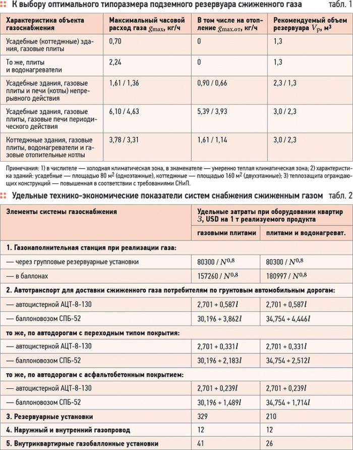

Для децентрализованного газоснабжения жилых коттеджных зданий кафедрой «Теплогазоснабжение и вентиляция» СГТУ разработан оптимальный типоряд индивидуальных резервуарных установок на базе подземных вертикальных резервуаров с естественной регазификацией сжиженного газа [1]. Предложенный типоряд максимально учитывает конкретные особенности объектов газоснабжения и обеспечивает надежную, безопасную и экономичную эксплуатацию систем газоснабжения при использовании сжиженного газа с повышенным (до 50 %) содержанием бутана (табл. 1). Как видно из табл. 1, при использовании газа на нужды пищеприготовления (пищеприготовления горячего водоснабжения) в качестве базового варианта может быть принята децентрализованная система газоснабжения от индивидуального подземного резервуара объемом 1,3 м3, а в качестве альтернативы — баллонная система газоснабжения от индивидуальной газобаллонной установки емкостью 50 л, размещенной в кухне.

Численные значения составляющих затрат в уравнениях (1) и (2) полученные по результатам проведенных исследований и выраженные в устойчивой валюте (USD) и представлены в табл. 2. Как видно из таблицы, удельные затраты по ГНС определяются по формуле:

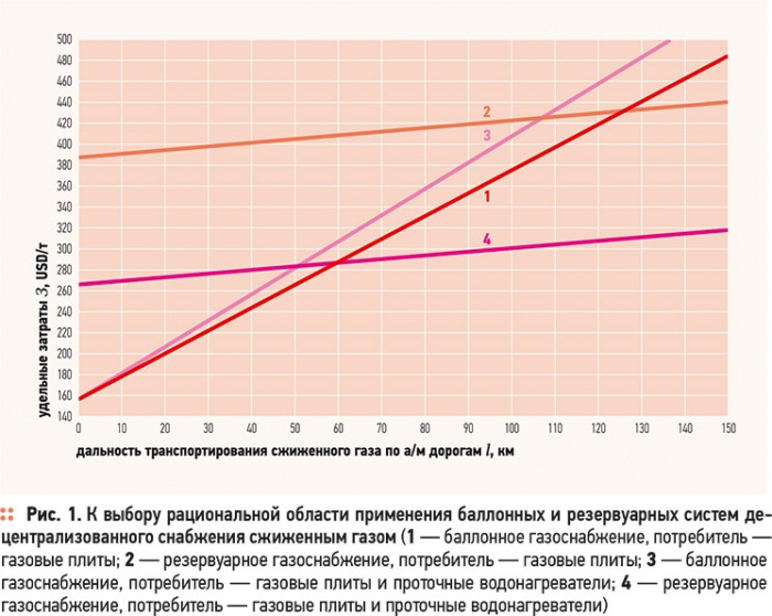

В целях практической реализации данной предложенной экономико-математической модели (1)-(8) обоснования рациональной области применения децентрализованных систем снабжения сжиженным газом были проведены соответствующие расчеты.

Результаты расчетов представлены на графике (рис. 1). Как видно из графика, экономически обоснованная область применения баллонных систем газоснабжения ограничена удаленностью населенных пунктов от ГНС на расстоянии до 125 км (газовые плиты) и до 50 км (газовые плиты и водонагреватели). При большей удаленности потребителей целесообразно использовать резервуарные системы газоснабжения.
