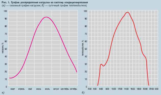

Рис. 1. График распределения нагрузки на систему кондиционирования

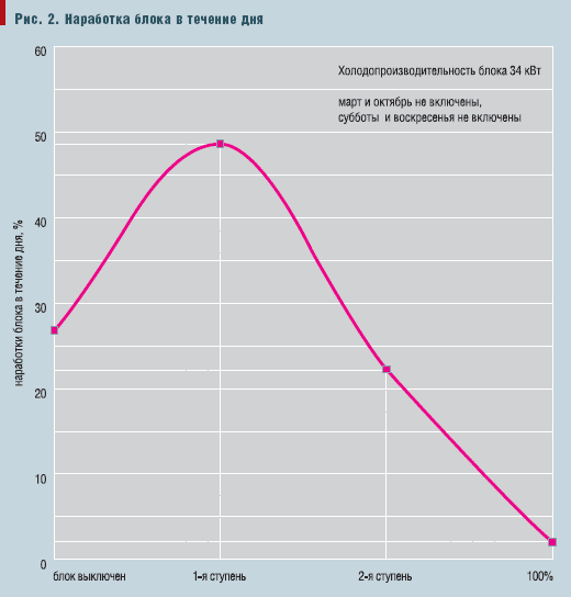

Рис. 2. Наработка блока в течение дня

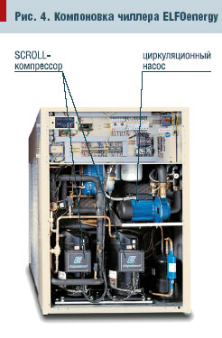

Рис. 4. Компоновка чиллера ELFOenergy

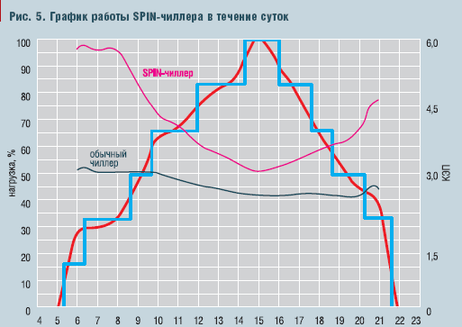

Рис. 5. График работы SPIN-чиллера в течение суток

На сегодняшний день существенным потенциалом для повышения энергоэффективности является разработка и создание климатической техники, способной как можно точнее покрывать график нагрузки при постоянно меняющихся условиях работы.
Согласно исследованиям, проведенным фирмой CLIVET, колебания средней величины нагрузки на систему кондиционирования в течение сезона составляют до 80 %, в то время как работа на полную мощность необходима всего лишь несколько дней в году (рис. 1, а). В тоже время, суточный график тепловых избытков имеет так же неравномерный характер c явно выраженным максимумом.
Таким образом, точное выполнение графика нагрузок является сложной технической задачей.

Традиционно в чиллерах мощностью 20–80 кВт устанавливают два одинаковых компрессора типа SCROLL и делают два независимых холодильных контура. В результате агрегат способен работать в двух режимах на 50 % и 100 % своей номинальной мощности.
Фирма CLIVET предлагает решение, позволяющее выполнять трехступенчатое регулирование производительности в чиллерах с двумя компрессорами. В этом случае полная холодильная мощность распределяется между компрессорами в соотношении 63 % и 37%.
Новая серия чиллеров получила название ELFOenergy и имеет маркировку WSAT-EE (для работы только в режиме охлаждения) или WSAN-EE (чиллеры с тепловым насосом).
У чиллеров серии ELFOenergy оба компрессора включены параллельно и работают на один холодильный контур, т.е. имеют общий конденсатор и испаритель. Такая схема значительно увеличивает холодильный коэффициент (СОР) контура при работе с неполной нагрузкой. Для чиллеров серии ELFOEnergy при 100 % нагрузке и температуре наружного воздуха 25°С СОР = 3,5, а при работе на 37 % СОР = 5. Учитывая то, что 50 % времени чиллер работает с нагрузкой примерно 37% (рис. 2) происходит существенная экономия энергии.

Еще одно важное преимущество, которое дает применение новых чиллеров ELFOenerge, состоит в том, что исчезает необходимость установки громоздких аккумулирующих баков, а устанавливаемый в корпус чиллера циркуляционный насос позволяет обойтись без дополнительной насосной станции.
Чиллер ELFOenergy является полностью собранным, готовым к работе агрегатом, и для его включения в общую систему нужно всего лишь подключить водяные трубопроводы и электропитание. Конструкция чиллера представлена на рис. 4.
Что касается ценовых показателей, то и в этом вопросе фирма CLIVET оказалась на высоте. Стоимость чиллера ELFOenergy со встроенным насосом ниже, чем применение обычного чиллера с насосной станцией во всем диапазоне холодильной мощности.

Проанализировав изменение графика годовой нагрузки, специалисты фирмы CLIVET пришли к решению применить в чиллерах большой мощности несколько холодильных контуров и множество небольших, но очень надежных компрессоров типа SCROLL. Таким образом, получился очень «маневренный» чиллер, который, как показано на рис. 5, способен с высокой точностью выдавать требуемую холодильную мощность. Применение такого чиллера сделало ненужным установку насосной станции, а широкий выбор встраиваемых в корпус чиллера насосов разной производительности решило все вопросы, связанные с циркуляцией охлажденной воды.
Особо следует выделить очень маленькие пусковые токи нового оборудования. Ведь пуск SCROLL-компрессоров, имеющих низкое электропотребление, происходит поочередно, в соответствии с возрастанием нагрузки на агрегат.
Принято считать, что увеличение количества агрегатов снижает надежность, однако в случае со SPIN-чиллером все не так однозначно. Срок службы компрессора определяется, прежде всего, количеством его стартов и остановок, а не временем суммарной наработки. Новый принцип конструкции чиллера CLIVET обеспечивает минимальное число включений каждого отдельного компрессора, а общий ресурс SPIN-чиллера становится выше, чем у обычного. Что касается стоимости замены компрессоров, то цифры в 500 и в 5000 (соответственно, стоимость маленького SCROLL-компрессора и большого винтового компрессора, в у.е.) просто не обсуждаются.
