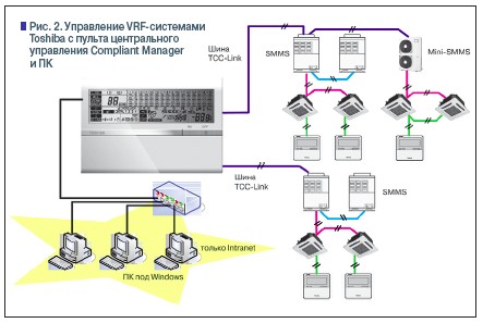

Новые пульты центрального управления Compliant Manager BMS-CM1280TLE (FTLE) обеспечивают полный контроль над VRF системой Toshiba из 128 внутренних и 32 внешних блоков, максимум в 64 зонах.
Усовершенствованная версия пульта BMS-CM1280FTLE допускает управление системой не только с самого пульта, но и с компьютеров, подключенных к локальной сети (до 32 компьютеров под Windows XP/ Vista). Помимо стандартных функций пульт BMS-CM1280FTLE позволяет создать недельное расписание работы системы, присвоить имена этажам и отдельным территориям, в удобном для оператора виде просмотреть уставки конкретного блока или группы блоков, расписание, общую структуру системы кондиционирования.

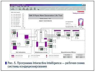

Зачастую заказчик не планирует внедрять полноценную систему диспетчеризации здания, но при этом требует центрального управления системой кондиционирования воздуха при помощи персонального компьютера и, что особенно важно, учета расхода электроэнергии каждым внутренним блоком VRFсистемы. В этом случае оптимальным вариантом будет программа Interactive Intelligence для систем Toshiba SMMS, вернее, комплект для компьютерного управления SMMS — RBC-WP1. Комплект RBC-WP1 включает в себя программу Interactive Intelligence (требуется Windows XP), ключ активации и PCI плату-адаптер для персонального компьютера. Работа программы Interactive Intelligence базируется на протоколе LONWorks (в системе должен присутствовать адаптер LNInterface TCB-IFLN640TLE). Достоинство этого решения заключается в том, что все необходимые усилия по взаимной интеграции внутреннего протокола Toshiba TCClink и протокола LONWorks уже сделаны и для конфигурации системы не требуется привлечение стороннего системного интегратора. Программа Interactive Intelligence позволяет контролировать до 1024 внутренних блоков.

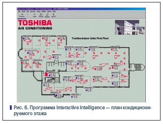

Система кондиционирования в этой программе может быть визуализирована на реальном плане здания с возможностью вывода на экран интересующих оператора параметров каждого внутреннего блока. Кроме того, в программу можно интегрировать управление работой приточных установок. Широчайшие возможности по индивидуальной настройке программы под конкретный проект позволяют выполнить практически любые требования заказчика.
