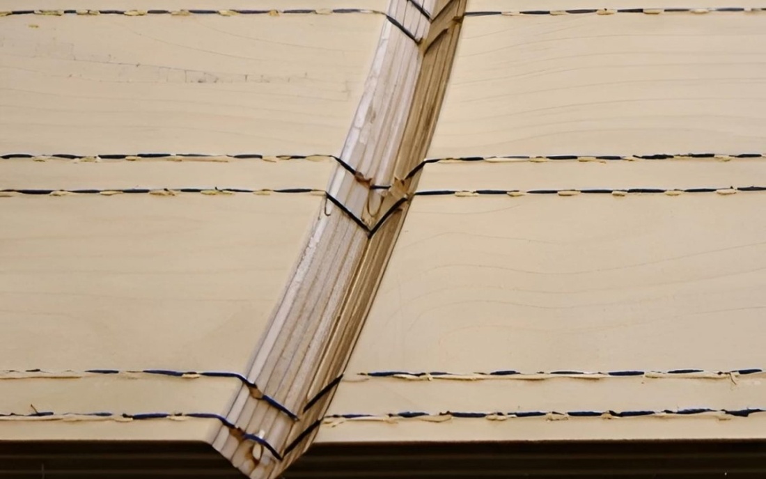

Идея сшивания древесины может показаться неожиданной, но именно она открывает новые горизонты в создании прочных и легких конструкций. Древесина уже давно используется в производстве лыж и сноубордов благодаря своей упругости и малому весу. Однако традиционный способ соединения слоев — склеивание — имеет недостатки, главным из которых остается риск расслоения при длительных нагрузках.
Исследователи из Грацского технологического университета (Австрия) предложили альтернативный подход: вместо клея использовать швы, подобные тем, что применяются в текстильной промышленности. По словам руководителя проекта Флориана Файста, такая технология работает по принципу армирования — как стальная арматура в бетоне, швы берут на себя растягивающие нагрузки и препятствуют разрушению структуры.

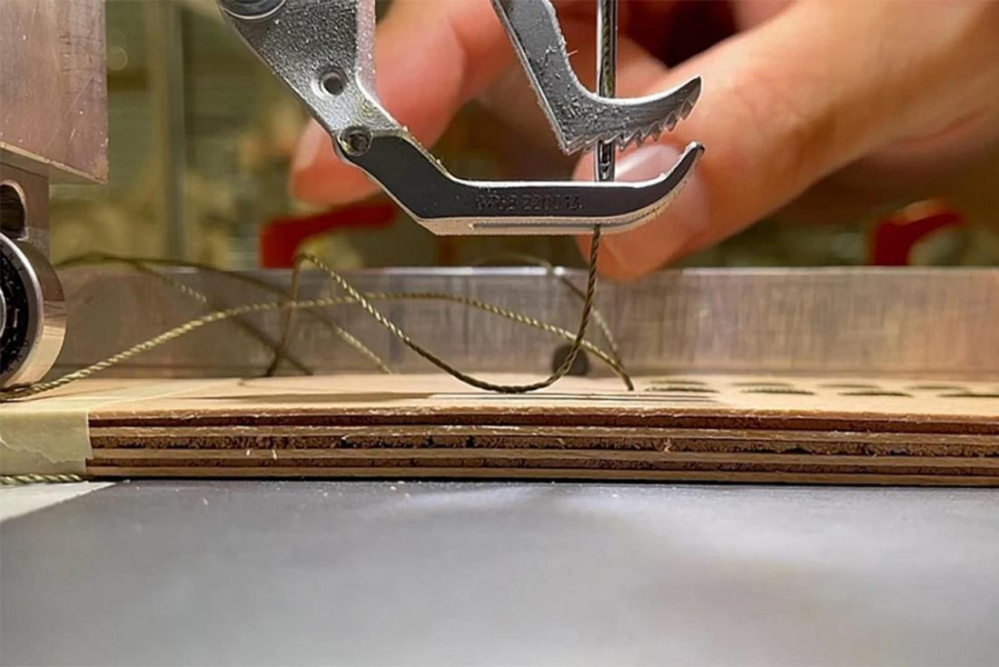

Метод основан на использовании стандартных промышленных швейных машин, но с важными доработками. Применяется игла с треугольным наконечником, которая аккуратно проходит через древесные волокна, не повреждая их, а также прочная и гибкая нейлоновая нить. Такой подход позволяет сшивать древесные ламинаты толщиной до 20 мм, при этом увеличивая их устойчивость к отслаиванию в несколько раз.

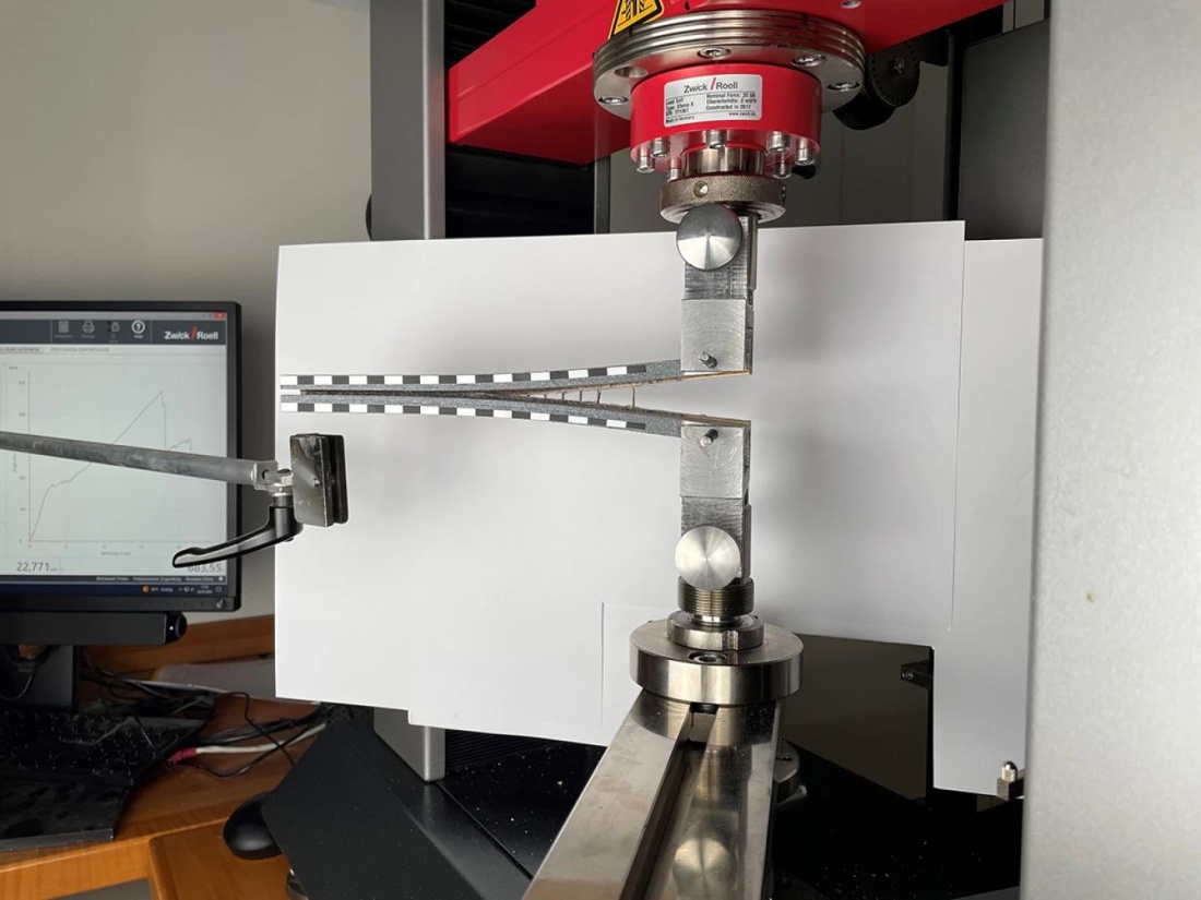

Результаты оказались впечатляющими: прочность на отрыв увеличилась примерно в четыре раза по сравнению с клеевыми соединениями, а энергия, необходимая для распространения трещины, — в 14 раз. При этом скорость производства достигает 2,5 метров в минуту, что делает технологию не только эффективной, но и экономически перспективной. В будущем она может найти применение не только в спортивном инвентаре, но и в мебели, автомобильной индустрии и даже строительстве, открывая путь к созданию гибких, прочных и визуально выразительных деревянных конструкций.
