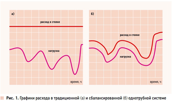

Рис. 1. Графики расхода в традиционной (а) и сбалансированной (б) однотрубной системе

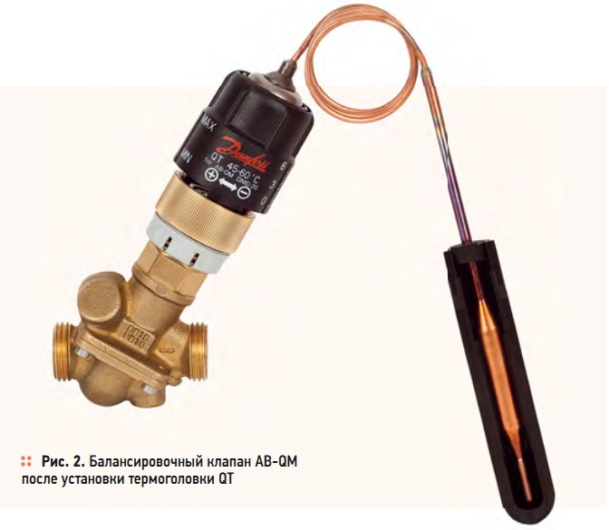

Рис. 2. Балансировочный клапан AB-QM после установки термоголовки QT

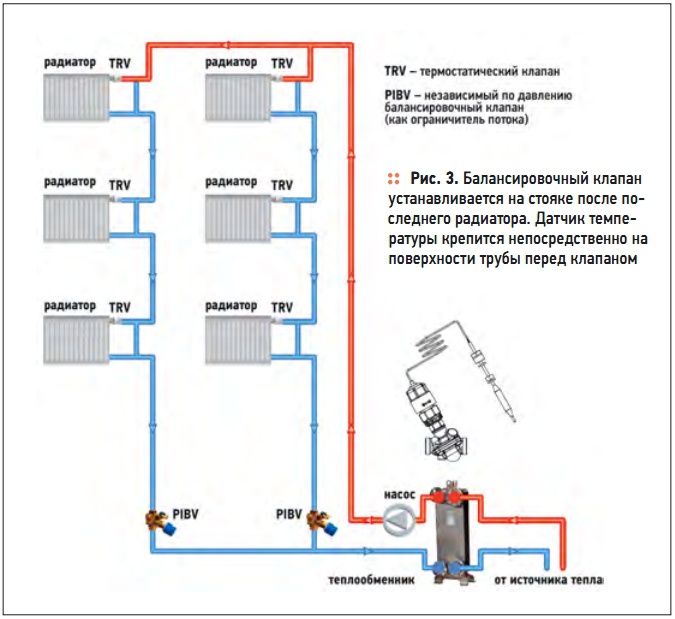

Рис. 3. Балансировочный клапан устанавливается на стояке после последнего радиатора. Датчик температуры крепится непосредственно на поверхности трубы перед клапаном

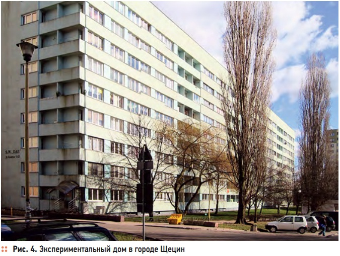

Рис. 4. Экспериментальный дом в городе Щецин

Как известно, основным отличием такой схемы от двухтрубной является отсутствие обратных стояков. Отдавая часть своего тепла отопительному прибору, вода возвращается в стояк, охлаждая общий поток теплоносителя, постоянно циркулирующего в контуре. Значения расхода остаются при этом неизменными. Изначально такое решение предполагало качественное регулирование параметров теплоносителя на источнике теплоты.
По мере постепенного отказа от элеваторных схем, перевода объектов теплоснабжения на динамический режим потребления и внедрения средств тепловой автоматики (в частности, автоматических радиаторных терморегуляторов, устанавливаемых на отопительных приборах) ситуация изменилась. Основная идея применения термостатов для регулирования режима работы оконечных приборов заключается в том, чтобы ограничить их теплоотдачу пределами реальной необходимости.
Однако если в двухтрубной системе при этом сокращается и общий расход теплоносителя по стояку, то в однотрубной он остается неизменным. Даже при отключенных радиаторах сами стояки продолжают топить помещения с прежней интенсивностью, что существенно снижает эффективность регулирования. Кроме того, поскольку при закрытом клапане терморегулятора вся вода идет через байпас, она не остывает и возвращается в стояк перегретой.

Если устройство используется в таком качестве, то оно обычно оснащается электроприводом. Наличие на клапане посадочного места под него и позволило создать простое и доступное решение для контроля температуры обратного теплоносителя в стояках однотрубных систем отопления — термостатического элемента QT, устройства прямого действия, которое монтируется на место электропривода».
Как известно, балансировочный клапан устанавливается на стояке после последнего радиатора. В этой же точке определяют и температуру обратки. Устройство ABQT представляет собой клапан с регулируемой термоголовкой. Внутри нее находится заполненной газоконденсатной смесью сильфон, соединенный с одной стороны со штоком клапана, а с другой, с помощью капиллярной трубки — с датчиком температуры, который крепится непосредственно на поверхности трубы перед клапаном.
Термоголовка настраивается на расчетную температуру обратки в соответствии с заданным температурным графиком. При перегреве трубы рабочее вещество в датчике расширяется и оказывает давление на сильфон, перемещающий шток клапана, подобно тому, как это происходит в уже хорошо всем знакомых автоматических радиаторных терморегуляторах. При незначительных изменениях температуры клапан пропорционально прикрывается, уменьшая расход воды в контуре.
Если же скачок резкий, то клапан может на какое-то время закрыться полностью. Таким образом, с помощью одного и того же клапана выполняется балансировка и термостатирование стояка. Применение ABQT позволяет сделать расход по стояку переменным, а однотрубную систему отопления приблизить по эффективности к двухтрубной. По прогнозам специалистов компании «Данфосс», экономия тепла при этом должна составить не менее 10 %.

Первые испытания термостатической головки состоялись зимой 2009–2010 гг. в городе Щецин на северо-западе Польши. «В качестве объекта было выбрано жилое здание возрастом в 30 лет, в котором проводилось дополнительное утепление и модернизация отопительной системы, включающая установку теплового пункта и радиаторных терморегуляторов, — рассказывает Иван Росляков. — Балансировка системы до этого не производилась, поэтому начинать нужно было с нее.
Контрольный замер показал, что в несбалансированной системе расход воды по стоякам составлял порядка 500 литров в час. Балансировка системы с помощью клапанов ABQM снизила его примерно до 200 литров в час, до расчетных значений, необходимых для обогрева помещений утепленного здания. После чего на клапаны были установлены термоголовки QT, настроенные по разработанной методике с учетом особенностей системы теплоснабжения.
В течение отопительного сезона осуществлялся мониторинг потребления тепловой энергии по нескольким стоякам. Одновременно систему тестировали на предмет возникновения перетопов и недотопов, причем с привлечением к этому самих жильцов. Результат даже превзошел ожидания: расход по стоякам снизился до 100 литров в час, а дополнительная экономия тепловой энергии составила от 19 до 28 процентов.
При этом жалоб от жильцов на температурный дискомфорт не поступало». В настоящий момент компания «Данфосс» планирует продолжить испытания, но уже в России, причем одновременно в нескольких городах, расположенных в различных климатических зонах. «В принципе это будет даже проще, так как в ходе федеральных и региональных программ капитального ремонта многоквартирных домов в нашей стране балансировка отопительных систем с применением клапанов ABQM осуществлялась достаточно широко, — говорит Иван Росляков. — В этом случае не требуется никаких дополнительных работ по модернизации отопительной системы. Термоголовки на клапаны можно поставить в любой момент, прямо во время отопительного сезона. Кстати, стоимость термостатических элементов, по нашим предварительным подсчетам, будет равняться приблизительно трети стоимости самого клапана, так что не такое уж это и дорогостоящее мероприятие».
