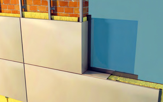

Навесная вентилируемая система в общем виде состоит из слоя негорючей теплоизоляции и облицовочных панелей, смонтированных на стальной или алюминиевой подконструкции с образованием вентилируемого зазора. В качестве облицовочных материалов применяются фасадные кассеты, профлист, сайдинг, а также панели из минеральных материалов — натурального камня, керамогранита, фиброцемента и т.п. Системы с облицовкой из минеральных материалов выглядят эффектно, но из-за большого веса облицовочных плиток они требуют более массивной и дорогой подконструкции.
Да и сами по себе облицовочные плиты зачастую дороже по сравнению с фасадными кассетами из стали или композитными алюминиевыми панелями. Кроме того, повышенные требования предъявляются ко всем элементам подконструкции, а особенно к кляммерам, ответственным за крепление облицовочных плиток. Они должны выдерживать немалые нагрузки даже в условиях ураганного ветра более 35 м/с (а такие, как показывает опыт последних лет, бывают не только в наших приморских регионах, но и в Москве, Поволжье, Ставрополье и т.п.).
